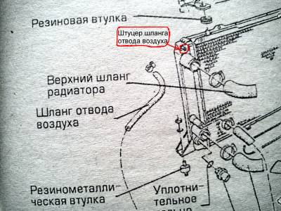

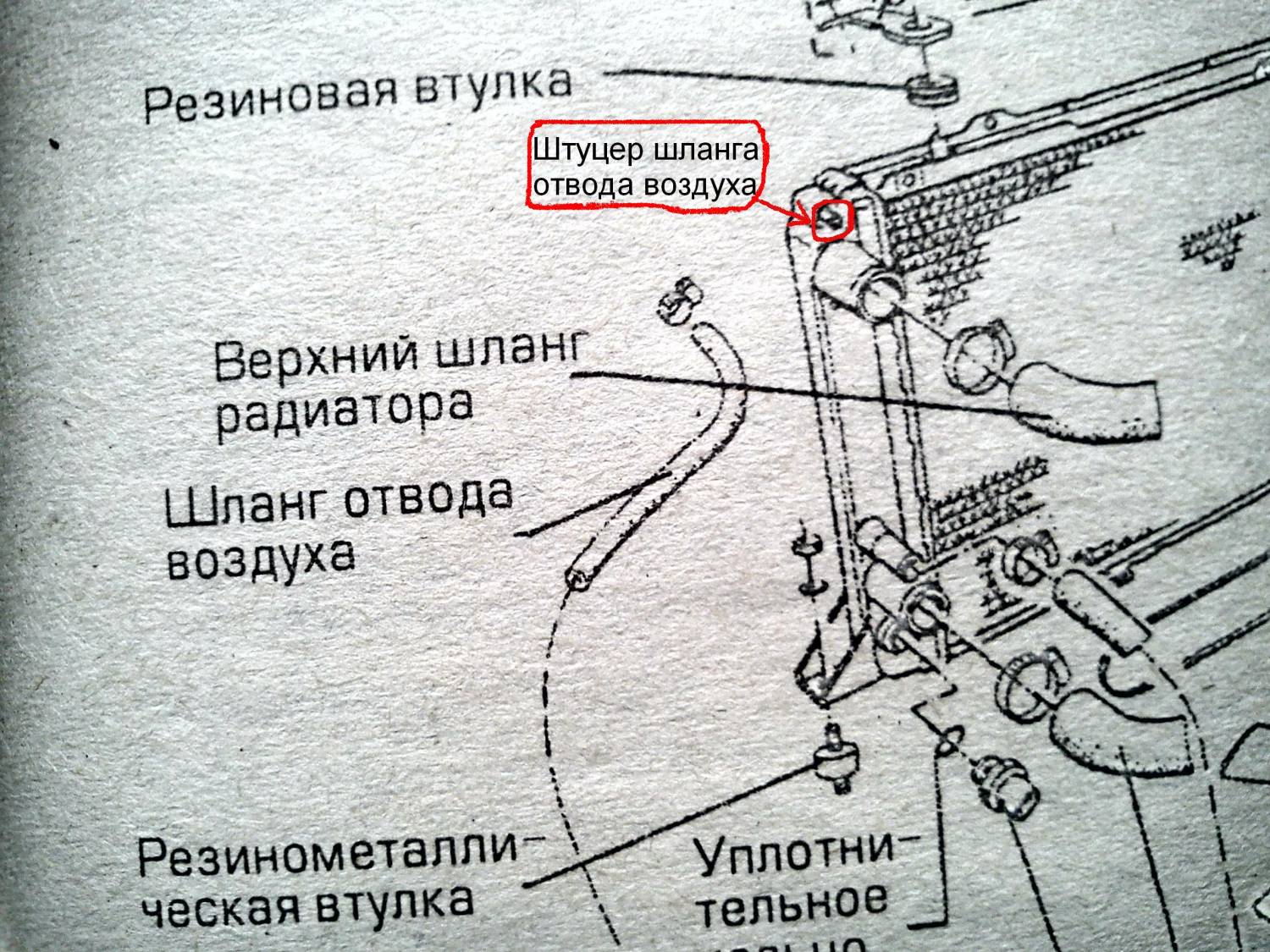

отломался штуцер шланга отвода воздуха в верхнем углу радиатора...
подскажите как можно произвести ремонт?
