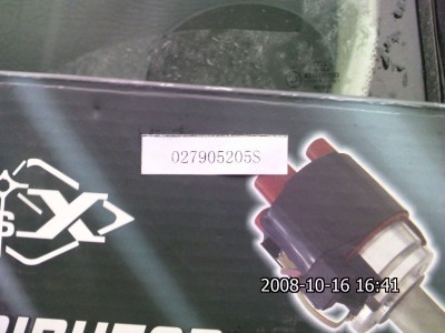

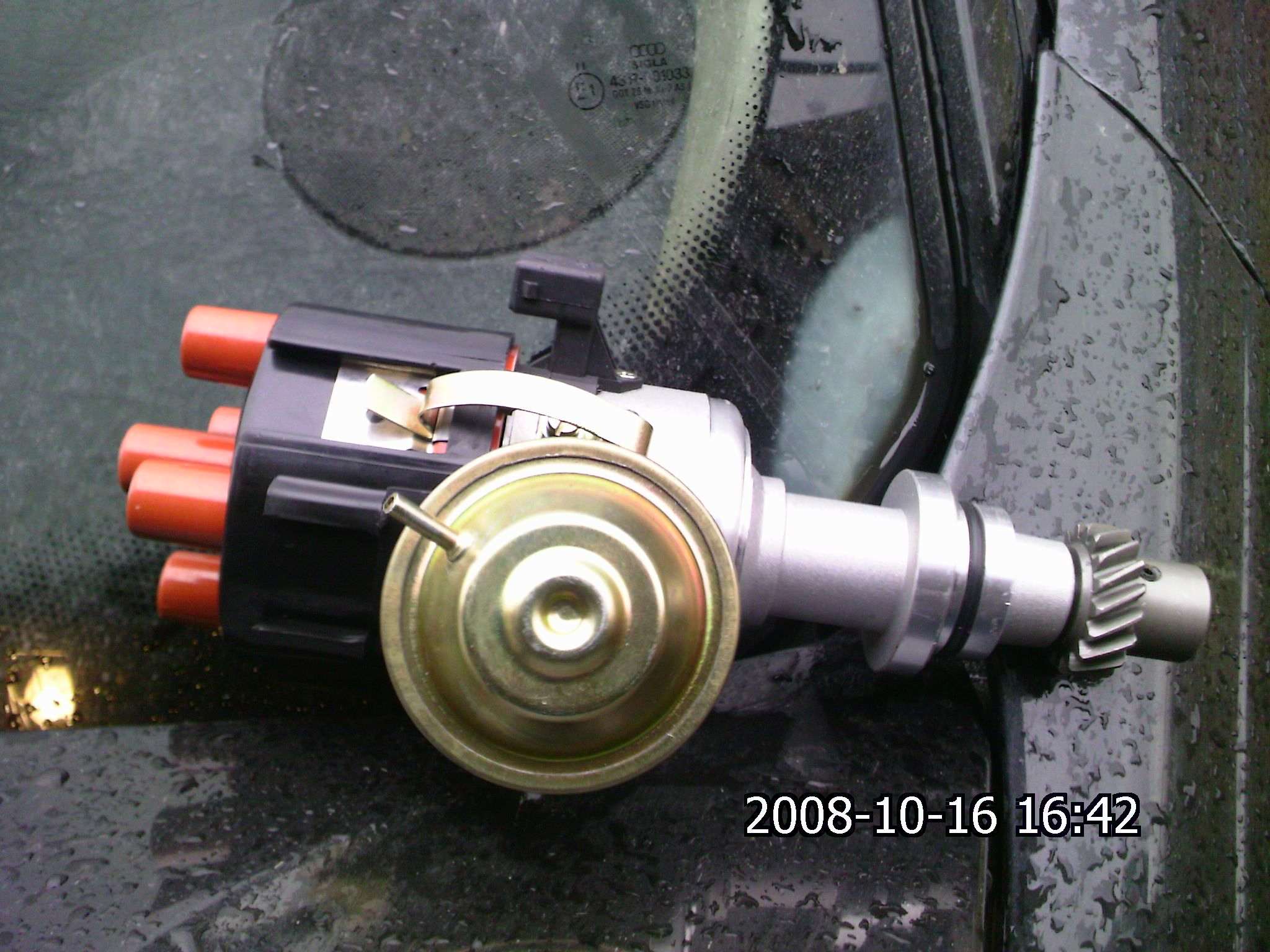

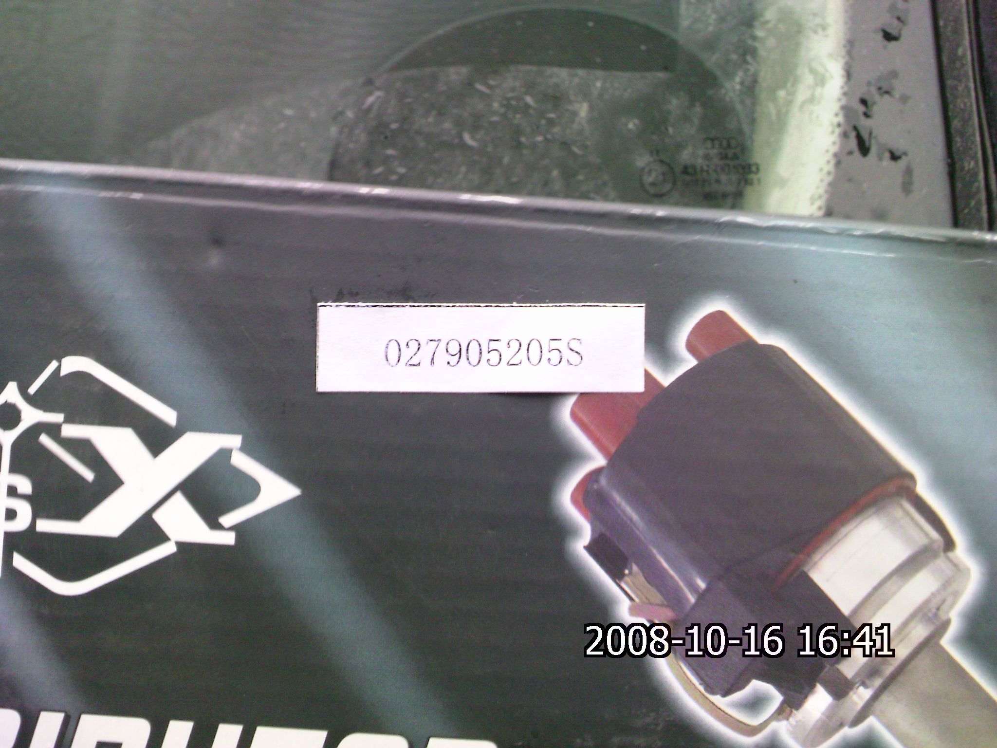

#67     Re: Купил Ауди 80 помогите разобраться 03 июн 2016, 22:50
potter писал(а) :
может купить лучше сразу другой трамб избавиться от этого Китая!
А что ты купишь другое??? Я купил в запас (на смену во время ремонта) какой то датский вроде... нормально, правда крышка на него другая, бегунок тоже..., но работает нормально...
Коробка и номер.jpg [ 196.87 КБ | Просмотров: 7830 ]
Трамблер новый.jpg [ 227.78 КБ | Просмотров: 7830 ]
