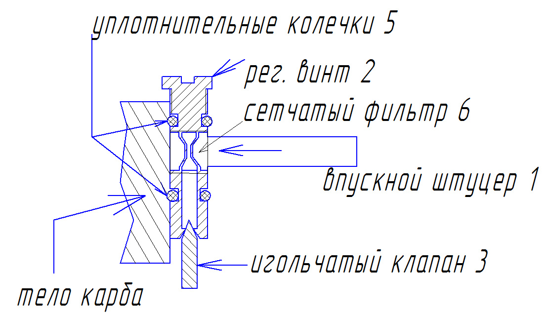

Оооооо, как лениво рисовать!!! жди!
#55     Re: Купил Ауди 80 помогите разобраться 31 май 2016, 18:37
Регулировочный винт 2 пропускает бензин через фильтр 6 и внизу подача в поплавковую камеру регулируется игольчатым клапаном 3 на поплавке. При этом от входного штуцера 1 полость с бензином ограничивается двумя резиновыми кольцами 5, которые уплотняют его в теле карба. Если рвется верхнее кольцо, то бензин льется наружу, а если нижнее, то мимо игольчатого клапана в поплавковую камеру, но поплавок при этом уже ничего не регулирует!!!

#56     Re: Купил Ауди 80 помогите разобраться 31 май 2016, 20:19
Думаю что там так то и разбирарось

#57     Re: Купил Ауди 80 помогите разобраться 01 июн 2016, 12:45
"[bgcolor=rgb(246, 246, 246)]Регулировочный винт 2 пропускает бензин через фильтр 6 и внизу подача в поплавковую камеру регулируется игольчатым клапаном 3 на поплавке. При этом от входного штуцера 1 полость с бензином ограничивается двумя резиновыми кольцами 5, которые уплотняют его в теле карба. Если рвется верхнее кольцо, то бензин льется наружу, а если нижнее, то мимо игольчатого клапана в поплавковую камеру, но поплавок при этом уже ничего не регулирует!!! [/bgcolor]
[bgcolor=rgb(246, 246, 246)] [/bgcolor]Вложения:
Изображение"
Теперь понял, на вид верхний уплотнитель дозатора целехенький!
