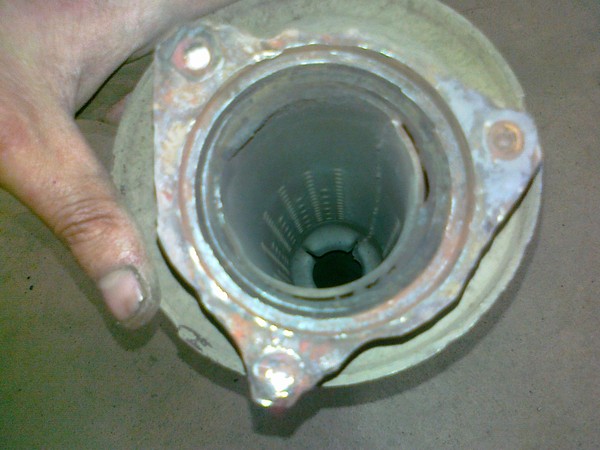

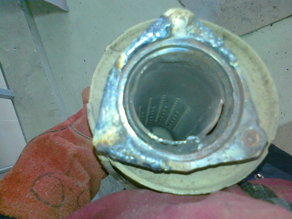

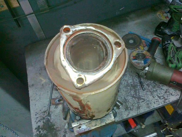

Валера сегодня руки дошли до резонатора. Вот что получилось.
Вот какой у него был флянец.
Болты обломились, флянец сгнил. С помощью сварки я наварил мясо на флянце.
Обточил болгаркой и выбил старые болты. Итог работы.
Пока покатаюсь на трубе время будет назад резонатор в варю.
#26     Re: звон глушителя 13 май 2012, 21:24
Вася, ну не все так и страшно было то... :D
Мне в твоей работе немного не понравилось одно, что ты тронул сваркой приемный конус!!! Лично я бы укрепил фланец с тыльной стороны и не трогал бы лицевую, ну, что сделано....... :( Теперь бы я отдал, чтобы прошли плоскости и конус - там должна быть чёткая кромка на конусе!!!!!!!!!!!!!!
Ну и еще советую проварить щель между приемной трубой (с фланцем) и внутренней трубой (с отверстиями) - думаю, что здесь именно и были лишние звуки!
