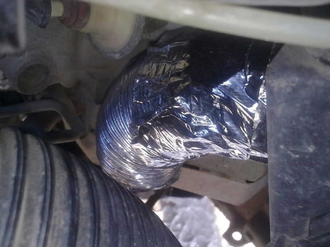

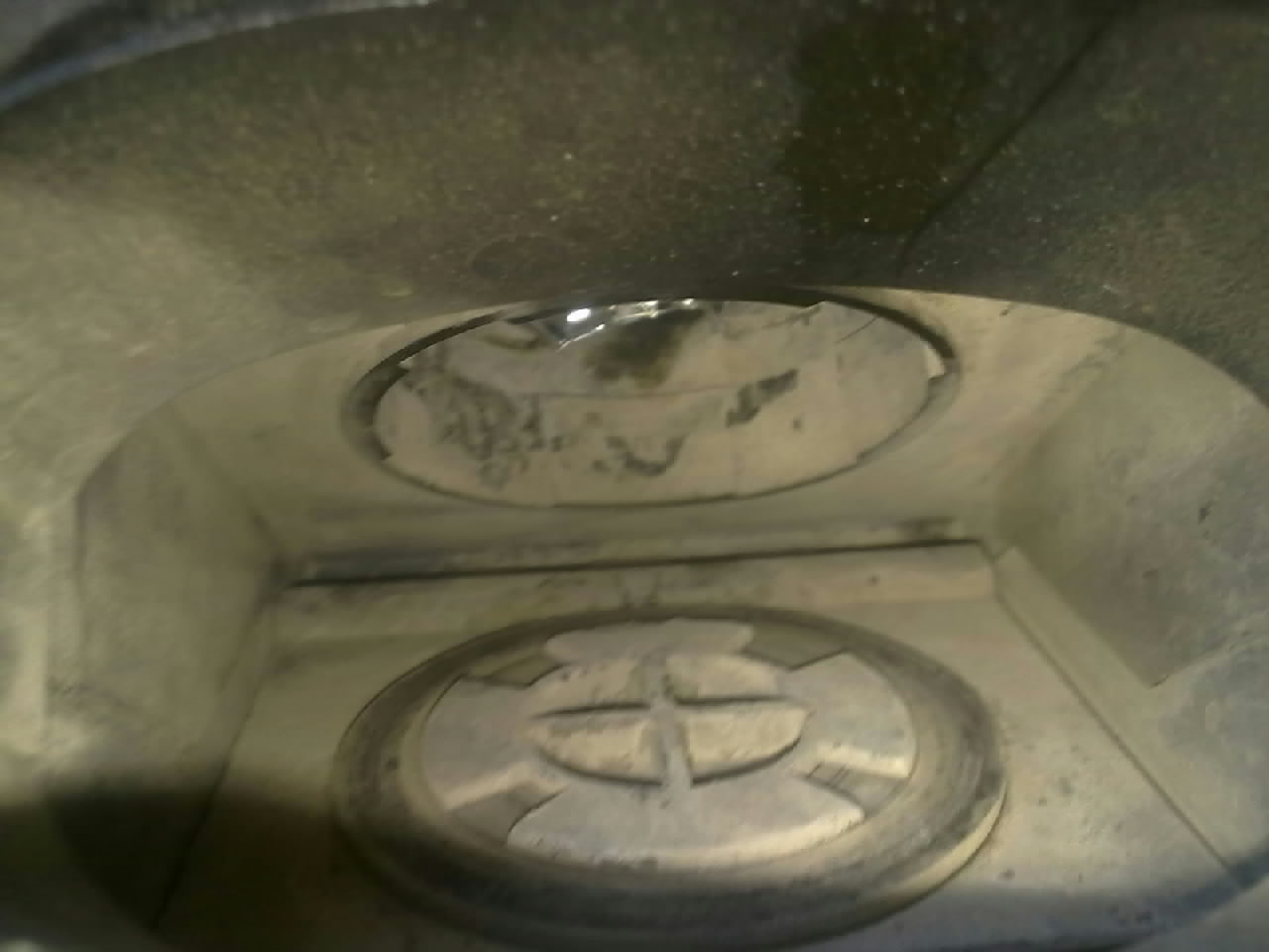

#25     Re: Не завелась!!! 05 фев 2012, 15:09
ходил на рынок нашел только от 10ки на жаровню точно подходит а вот на башку для фильтра не лезет ...замотал алюминевым скотчем вроде держится...
Комментарий к файлу: заслонка так и стоит не закрывается

#26     Re: Не завелась!!! 05 фев 2012, 15:23
и в крышке где фильтр стоит куча воды и какойта белой хрени!!!Ну ладно думаю тема закрыта всем спасибо за отзывы!.....
#27     Re: Не завелась!!! 05 фев 2012, 16:16
Так а сама заслонка открывается/закрывается ?
#28     Re: Не завелась!!! 05 фев 2012, 17:44
Тезка, вопрос не в том от ТАЗа или нет, просто они есть разного диаметра. Тебе надо было взять диметр 60 мм, она прекрастно находит на ВФ, а на жаровне просто утял бы ее хомктов и все.

#29     Re: Не завелась!!! 05 фев 2012, 21:03
заслонка открытая ...(на фото) закрытой не видел посмотрю с утра мож закроется........а гофра да от таза 2110 десятка другой не нашел ВОТ!!!
#30     Re: Не завелась!!! 05 фев 2012, 21:32
Тезка так проверь ее как она закрывается, заслонка приводится в движение вакуумным приводом. Там довольно часто ломается крючек, за который цепляется тяга вакуумпривода.Обязательно проверь!!! А то потом будешь удивляться, мол все сделал как надо а проблема не ушла.
Возьми длинный шланг, одень его на входной штуцер вакуум привода заслонки, и потяни ртом воздух из шланга. Заслонка должна закрыться, закрой языком конец шланга его должно присовать с шлангу. Если не присасывает, то порвана диафрагма вакуум привода. А если присасывает, а заслонка не закрывается, то скорее всего сломан крючек на самой заслонке.
