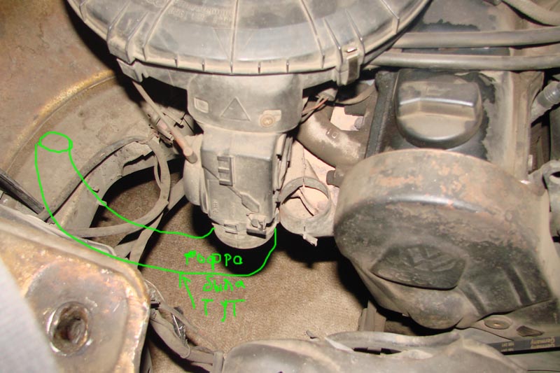

Про гофру подскажите ещё разик:
вот так она стояла. Как я понимаю вон с того патрубка должна выходить и в возд. фильтр как то приходить, но как: её ж не изогнёшь оттуда в фильтр - всё рядом?
Ещё вопрос: масло на горячую может из под крышки немного выходить? А то у мну вон как всё залито было. Сейчас протёр, обсыпал тальком, но на дальняк не ездил - так немного по месту по городу, и новых следов нет.
Ещё вопрос про стабилизатор: 811 411 309 A по exist нет цены. Это значит что её и в продаже нет? Маленько "стесняюсь" ещё с экзистом..
И последний вопрос для телепатов у которых нет проблем с траффиком biggrin :D . А чой та он у меня так из стороны в сторону колышецца?
#107     Помогите новичку 22 авг 2010, 21:59
Не особо там эта гофра нужна с учетом что ее не найти, масло из под крышки может лететь из-за крышки а может из-за сетки в клапанной крышке. Стабилизатор лучше поставить, в магазинах он наверное не продается, но на разборке скорее всего в ассортименте по диаметру и конструкции. Видео твое не воспроизводится.

#109     Помогите новичку 23 авг 2010, 14:40
Quote (rJIaB6yX)
C того патрубка подходит "горячая" гофра и она идет под клапан "горячий-холодный"... на рисунке это то что между кастрюлей и нехватающем "зеленым-недостающим" патрубком... Зеленый патрубок - он для холодного воздуха.. теоретически за правой фарой должна быть пластиковая конструкция (воздухозаборник) с дыркой в которую и приходит недостающий-зеленый патрубок... теоретически будет сосать более чистый холодный воздух нежели снизу (к томуже когда нет защиты картера)...
Наверное можно походить по магазам ипоискать гофры подходящего диаметра для вытяжек и вентиляции...
