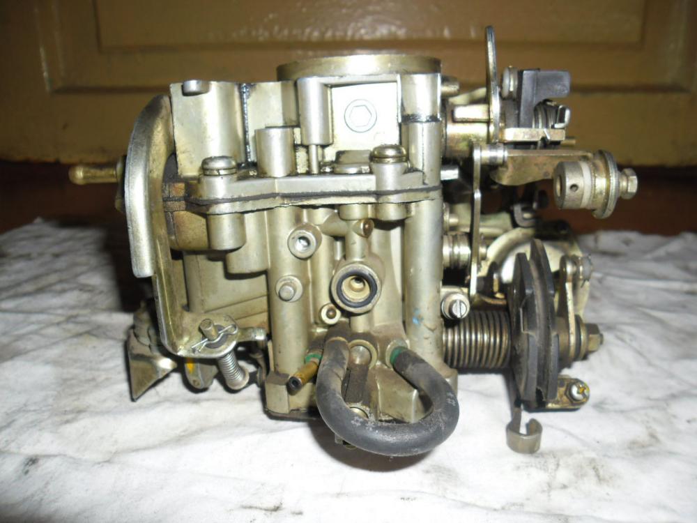

UPD
Машину все таки завел, заработала, но ХХ очень не стабильный, плюс ко всему обнаружил, что переломился провод с фишкой, который идет на датчик на карбюраторе (на фото по центру карба отверстие) поработала минут 10 прогрелась, когда решил проверить обороты газом, заглоха и все опять больше не завелась... провод восстановил, но ничего не поменялось... подскажите что делать?
SAM_1226.JPG [ 82.12 КБ | Просмотров: 7528 ]
#18     Re: Пропадает искра 07 май 2015, 11:26
Женя, это не датчик, а электромагнитный клапан, перекрывающий подачу топлива!!!! Давай ка проверяй и его цепь, и его герметичность!!!
Jackson писал(а) :
И еще вот что интересно - выкрутил свечи из цилиндров, а они все сухие...
Это и не мудрено при таком!!! Он открывает канал (срабатывает) только при подаче напряжения от замка зажигания.

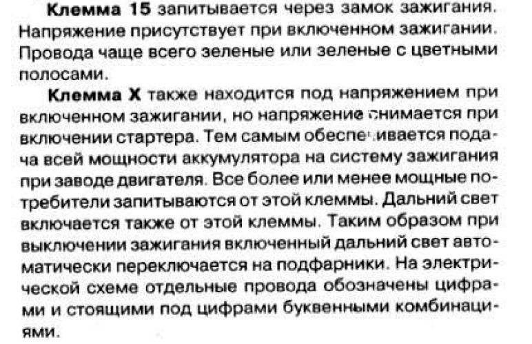

Клапан заменил на рабочий, но ситуация не поменялась( то заводится и глохнет, то совсем не заводится... также выявил такую особенность, пока крутишь стартером искры нет, как только отпускаешь пробивает искра... думаю все же на стартер, однако заменить его на рабочий для проверки возможности сейчас нет. Как проверить сам стартер? Какие показатели он должен выдавать?
#20     Re: Пропадает искра 06 июн 2015, 13:17
Такое в принципе возможно, если кто то лазал в электрику и подключил систему зажигания на шину Х вместо шины 15, а сам стартер здесь не причем!!!
Клеммы Х и 15.jpg [ 239.95 КБ | Просмотров: 7411 ]
