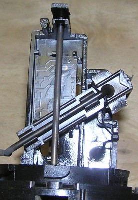

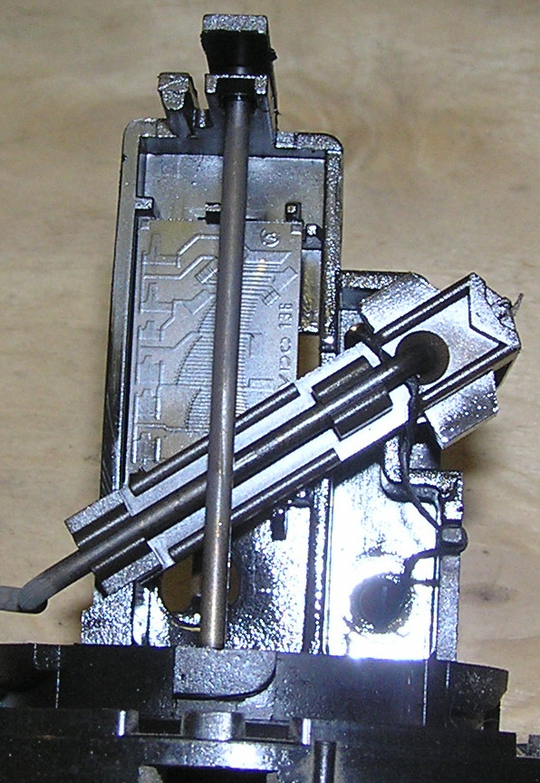

#18     Re: Что врет??? 18 ноя 2013, 16:42
abvaxta писал(а) :
Товарищи, где все???
Вить, а ты думаешь, что все сидят и только ждут твоих вопросов??? А терпение где??? Задал вопрос - сиди тихонько жди... появятся те, кто могут ответить и напишут!!! Я, например, на твои ПЕРЕмудрости иногда и просто не реагирую (нет, чтобы самому самообразованием чутка заняться...... нееееее, лучше дядя пусть рецепт сразу даст..., а нет этих рецептов!!!! Все это процесс познания и освоения...!!!)... забавляйся, пока не преступил порог :D ;) :lol:
Валера писал(а) :
В датчике в баке есть скользящий контакт (только не тот что на самом датчике, а перед разъмом).
Я тоже не понял, разъясни??? Вот тебе фотка датчика - рисуй!
датчик.jpg [ 214.21 КБ | Просмотров: 5521 ]
abvaxta:
Виктор
Усть-Каменогорск
Сообщений: 190
31 май 2013, 19:09
#19     Re: Что врет??? 18 ноя 2013, 17:24
Уважаемый Валерий, а для каких целей тогда нужен форум, если все должны заниматься самопознанием??? Я не пойму, в чем проблема просто ответить??? Если Вы всё знаете, помогайте, пожалуйста, другим! :!: :!: :!:
Валера:
Валерий
Краматорск, Украина
Сообщений: 200
19 май 2010, 12:15
#20     Re: Что врет??? 18 ноя 2013, 19:12
Давненько это было да и художник из меня никакой (не особо умею пользоваться фотошопом и пр.). Но насколько помню это в районе оси поплавка. Т.е. со скользящего контакта, на другой стороне в районе оси вращения, там есть переход на проводники идущие к разъему и там тоже скользящий контакт. Вот его-то я и дублировал проводом, естественно как можно более мягким, чтобы не затруднять перемещение поплавка, хотя я думаю на таком рычаге это не очень принципиально
