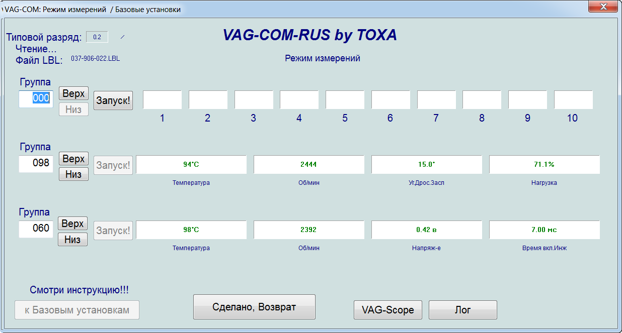

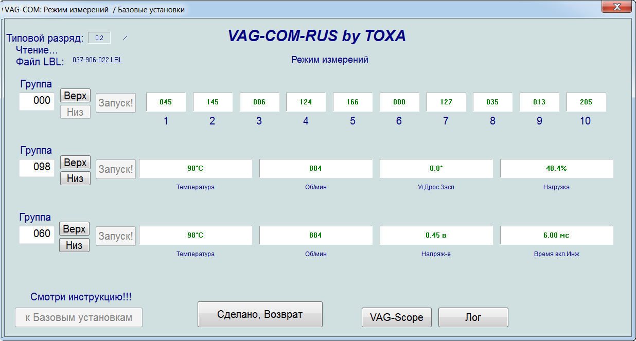

Итак мои измерения Ваг Комом:
1блк управления:Изображение
2:зажигание вкл.:Изображение Изображение
3:двигатель работает: Изображение Изображение
4:вошёл в базовые настройки группы 000,по остальным группам выдаёт ошибку: Изображение
Юра,при базовых настройках риска на маховике всё равно движется,точно выставить уоз не удаётся.И ещё вопрос к тебе:Напряжение лямбды остаётся почти не изменым от 0.38в до 0.46в и два раза высветилась ошибка:нет связи с датчиком,я так понимаю лямбде хана.

Виктор, у тебя какая версия ВагКома??? У тебя она какая то другая, по крайней мере надписи на окошки совсем не соответствуют содержанию окошек!!! И базовые установки у тебя работают, а у меня всегда ошибка блин!! :evil: То что метка прыгает наверное нормально. Она на любых движках прыгает, вопрос только конечно как сильно прыгает??? Ведь в базовых установках датчик детонации отключается и прыганья сильного не должно быть. Ну а поскольку я не пробовал это делать то и не знаю как это все выглядит, тут ты меня просвещать будеш как первопроходец! ;)
По поводу ЛЗ, у меня не идет адаптация в базовых установках, но вот как ни странно группа 001 открывается и там есть окошко где есть напряжение с ЛЗ. Смена показаний идет очень быстро и хорошо наблюдать. Но по крайней мере в режиме измерений пусть и медленнее но все же надо понаблюдать за этим напряжением более длительное время. Ну потом уже делать выводы. Более того для исправности ЛЗ важна скорость перехода напряжения с с низкого напряжения на высокое и наоборот (длительность фронта). Поэтому окончательное решение желательно принимать после проверки ЛЗ осцилографом.

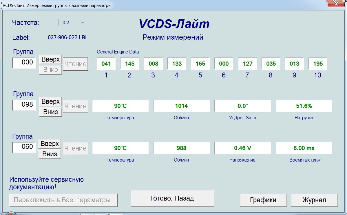

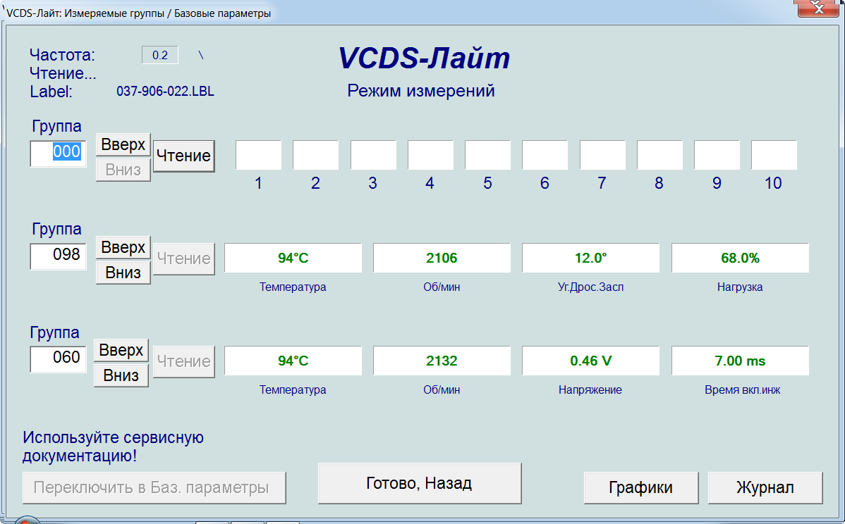

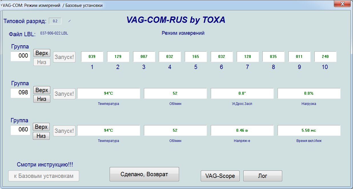

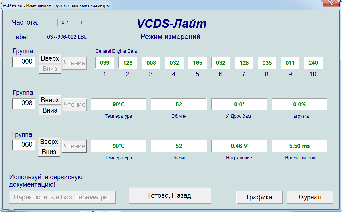

]Вообщем пришла беда и я не знаю как с ней бороться:
Заменил я ДПДЗ,на работу авто это никак не повлияло,решил ДПДЗ адаптировать,на форуме АК нашёл как это сделать базовые установки группа 098 пуск адаптация в крайнем правом окне В группу 098 не пускает пишет ошибка,на форуме wv прочитал что достаточно зайти в базовые группы 000 на ХХ,двигатель немного поколбасит и придет в норму.Решил попробовать:зашёл в базовые группы 000,двигатель стал заметно троить,а потом и вовсе заглох,и даже немного крутанул назад.Думаю что за дела?Попробовал ещё раз завести,уже без VAGа,всё равно троит и дым чёрный из трубы,при резком сбросе оборотов глохла с отдачей в обратную сторону.Решил перебрать ещё раз узел ДЗ(может чего не так собрал?)Обнаружил такую вещь у меня ДПДЗ вставлялся без пластмасавой проставки в виде креста в круге,решил поставить без неё.Завёл работать стала лучше,зашёл в базовые 098-ошибка,зашёл в базовые 000,на слух двигатель стал работать стабильно и лучше,выставил УОЗ на 2500 об.Обороты на ХХ в районе 850,ну думаю отлично.Погазавал работает без провалов,но из трубы идет чёрный дым.
Решил снять показания и чесно говоря до сих пор нахожусь в шоке,вот фото(тест проводил с помощью двух программ):
1 при включёном зажигании:

2 на ХХ

3 Обороты в районе 2000 об.

Понятно что идет бешенный перелив топлива(смотри время вкл. инжектора).Вопрос что я натворил и как это исправить?Возможно такое из-за неисправного ДПДЗ?
#19     Re: VAG-COM Помощь в обучение! 14 июн 2013, 20:20
А почему группа 098???
Честно говоря по твоему случаю и сказать ничего не могу. Умом понимаю, что что то в память записано не так. Или это неправильные настройки двигателя, и они, т.е. не правильные, записались в ЭБУ. Или процесс записи проходит с ошибкой. Одним словом одни догадки и не более!!! :( Придется тебе экспериментировать!
