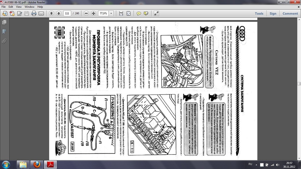

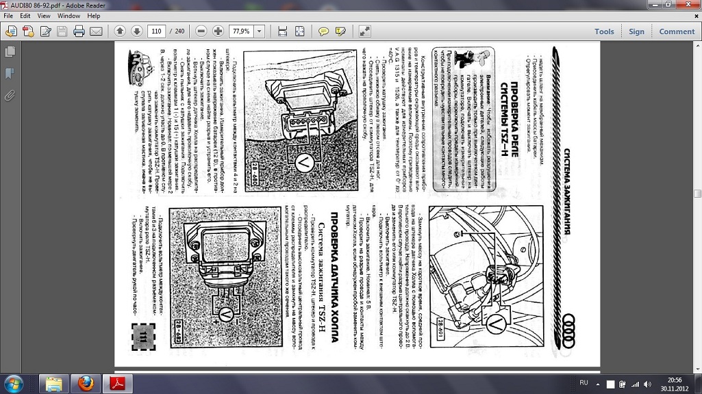

#16     Re: Заглох на ходу! 30 ноя 2012, 20:00
несколько слов из мануала:
заж2.jpg [ 222.97 КБ | Просмотров: 6348 ]
заж1.jpg [ 245.42 КБ | Просмотров: 6348 ]

Этим протестишь проводку. serzh76: мануал выложил, там всё расписано.
