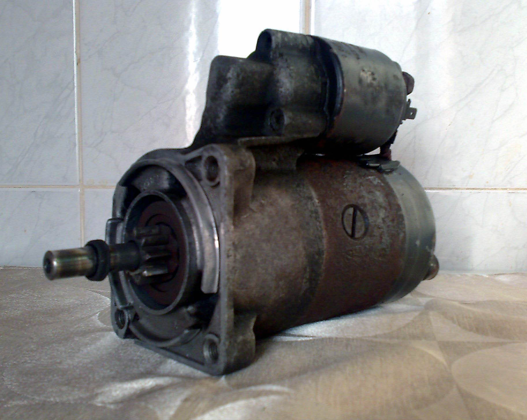

Виталий, ты профиль заполнишь, а то я долго ждать не буду? И эта фотка в посте интересно к чему дана??? Модер.
aaa.jpg [ 193.21 КБ | Просмотров: 6098 ]
#15     Re: Не работает стартер,уже замучался 26 янв 2013, 22:54
Как это к чему ? Изучать будем.
