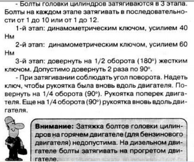

Ребята,здравствуйте,нужна помощь! Каков момент затяжки болтов ГБЦ? Мурзилке уже не верю-соврала однажды.
#19     Re: Про момент затяжки.... 08 сен 2015, 09:44
Ром, я на своей дважды когда то давно делал по книге и все нормально.
Моменты затяжки ГБЦ выдержка.jpg [ 199.83 КБ | Просмотров: 6814 ]

Смотря где. Например ГБЦ к блоку без динамометра правильно не притянуть. Недотянешь - прогорит прокладка, перетянешь- вытянутся болты. В менее ответственных местах можно и без динамометра, но нужно уметь чувствовать момент затяжки
