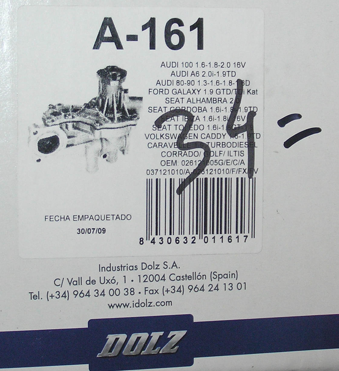

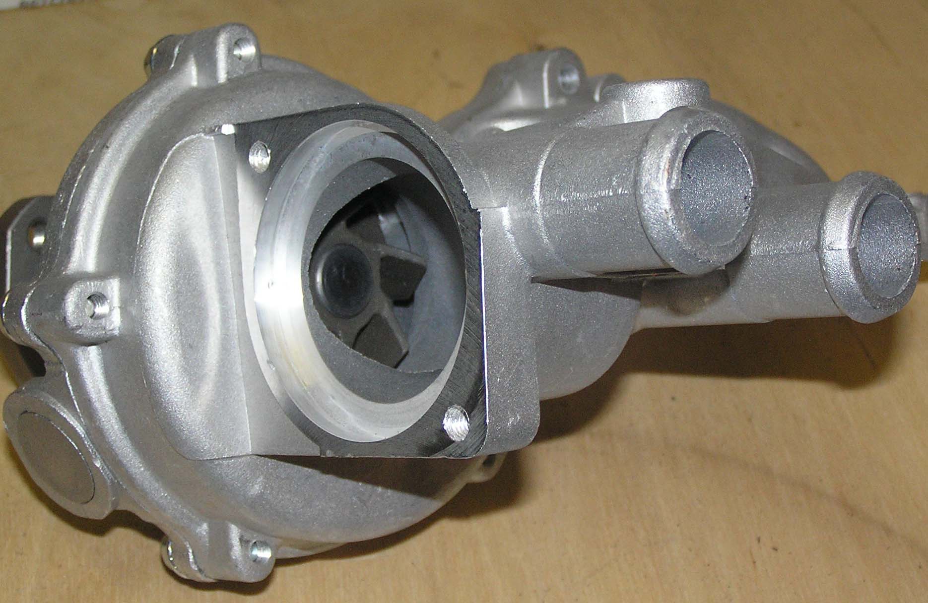

Саша, почитай темы, мы много раз обсуждали. Я бы рекомендовал (как и многие) менять помпу целиком, т.к. болты крышки летять только так при отворачивании :shock:
А какую, мнений много... я взял DOLZ вроде нормально (правда похоже, что производительность поменьше, чем у родной, карлсон стал чаще срабатывать)вот в ноябре три года будет... Главное обрати внимание, чтобы крыльчатка металлическая была, а то сейчас пласмассу гонят - они часто проворачиваются!!!
