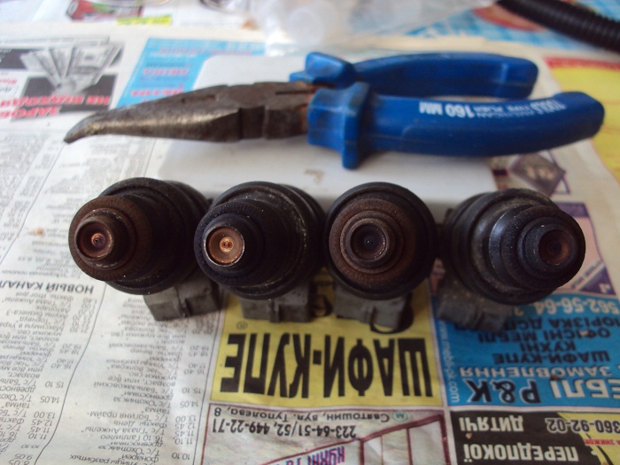

А я достал с двигателя вот такие, на фото! Одна из них, светлая, это и есть подливающая форсунка!

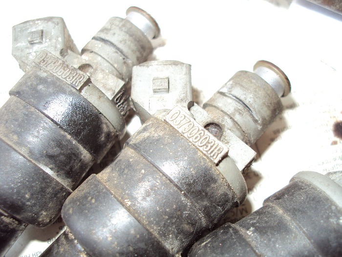

На другой фотке видно номер форсунок!
DSC01996_.jpg [ 150.77 КБ | Просмотров: 12929 ]
DSC01977_.jpg [ 137.72 КБ | Просмотров: 12929 ]
#8     Re: Форсунки 06 апр 2013, 07:03
Юра, а в светлой что, две дырочки? В тех с А6 что я показал 4. я что хочу, проверить их и промыть, а потом просто быстро заменить и все. Да и на вид эти не плохие вроде. А по номерам вообще отличаются что ты выложил

Да Владимир, в тех что на фото (похоже еще родных) две дырочки, и номер кстати совпадает с оригиналом в Exist. И в тех что поставил, волговских, то же две дырочки. В том файле, что я тебе отправил, (копия с форума), там есть ответ. Количество дырочек влияет на производительность форсунок. Так что слишком производительные ставить не стоит, иначе на ХХ не хватит запаса регулировки по доле впрыска, т.е. мозг выставит минимальную длительность открытия форсунок, что бы отрегулировать выхлоп по показаниям ЛЗ, а она может оказаться все ранвно переобагащенной!!!

Сегодня в магазине попросил продавца пробить номер для двигателя АВК, так вот родной 0280150902 а эти 921. В чем разница? Эти оригинальннальные бошевские. Вот какие тогда у меня стоят. На днях проверю.Боши имеют по 4 сопла, сименс - 2. По параметрам одинаковые. Вот что вычитал. Юрий, буду проверять.
