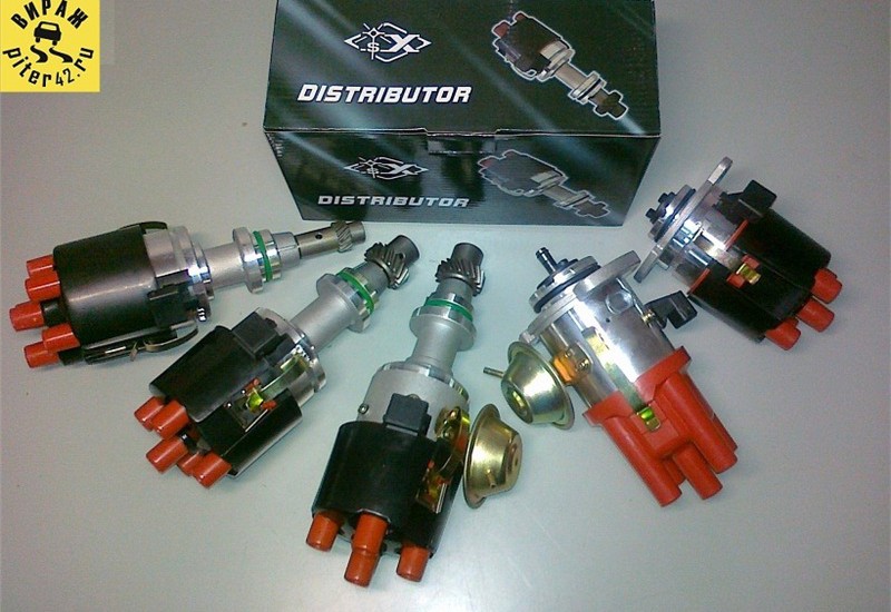

РЕБЯТА ПОДСКАЖИТЕ КТО СТАЛКИВАЛСЯ С ИТАЛЬЯНСКИМИ ТРАМБЛЁРАМИ С ВАКУУМОМ? СТОИТ ЛИ ЕГО СТАВИТЬ? И КАК ВЫ ДУМАЕТЕ КАКОЙ ЛУЧШЕ-НОВЫЙ ИТАЛЬЯНСКИЙ ИЛИ Б.У.В ХОРОШЕМ СОСТОЯНИИ ОРИГИНАЛ-НЕМЕЦКИЙ?ЗАРАНЕЕ ВАМ СПАСИБО :)
#2     Re: ТРАМБЛЁР 28 ноя 2011, 21:10
Какая фирма? Я покупал вакуумник трамблера фирмы DI-autogruppe. Полнейшее г...но, мембрана не выдержала и недели! Думаю что и дешевые новые трамблеры не отличаются надёжностью. Зная о качестве нынешних запчастей,я бы поискал б/у оригинал

#3     Re: ТРАМБЛЁР 28 ноя 2011, 21:17
:D СПАСИБО! САНЁК Я ТОЖЕ К ЭТОМУ СКЛОНЯЮСЬ

#6     Re: ТРАМБЛЁР 28 ноя 2011, 23:19
Однозначно Б/У.
Я машинку купил с новым трамблёром и через месяц поехал на море и в Краснодаре новый трамблёр и развалился :evil: :evil: :evil:. Купил там Б/У и уже 1.5 года катаюсь.

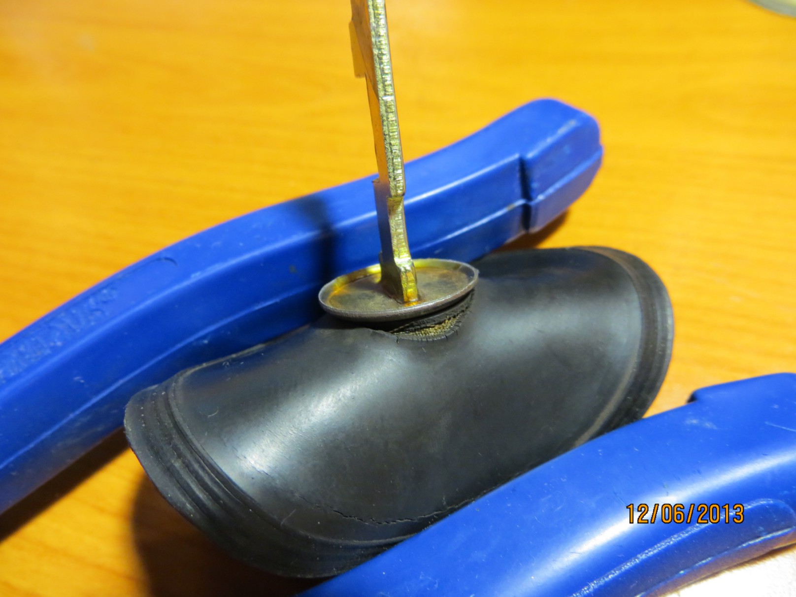

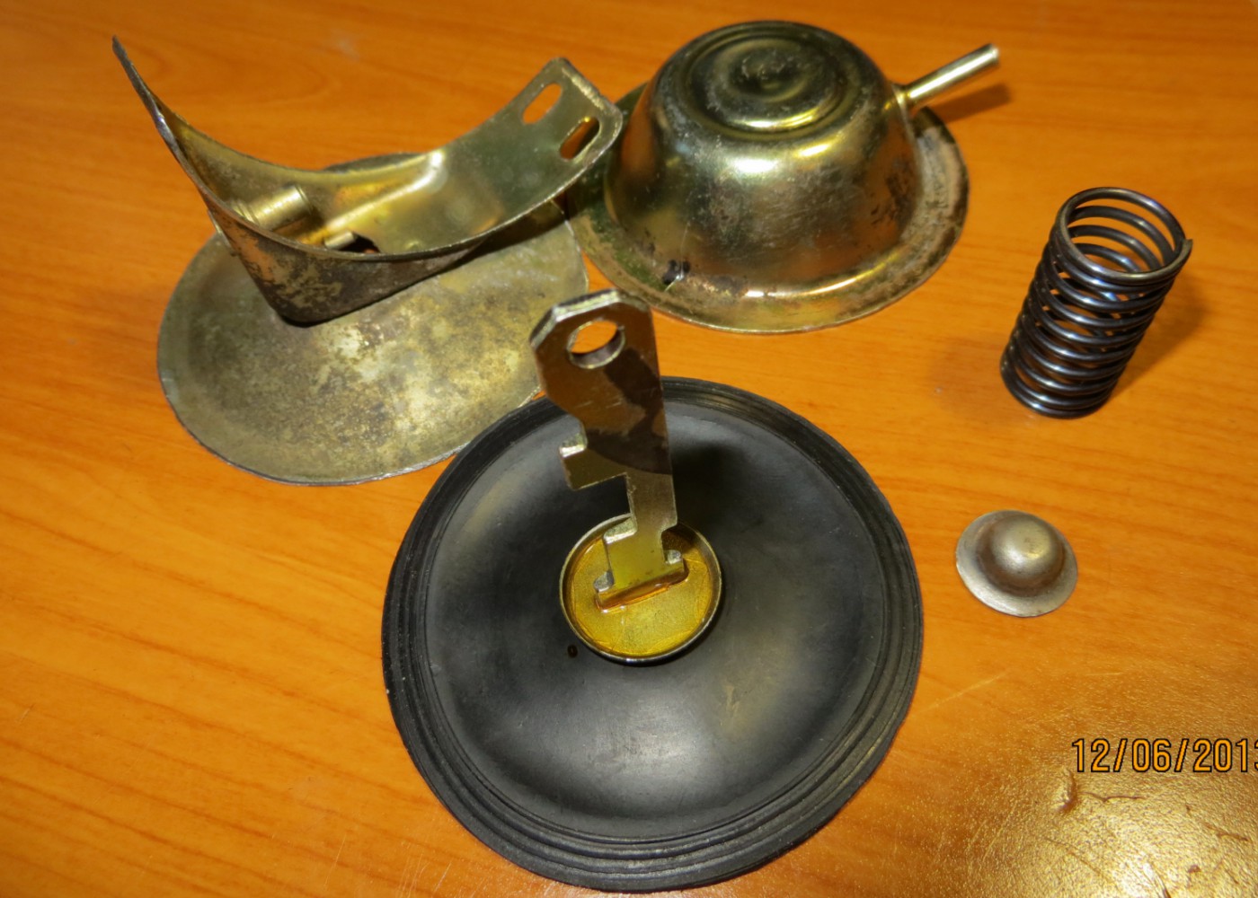

#8     Re: ТРАМБЛЁР 12 июн 2013, 21:22
Вакуума на трамблере хватило на 40т.км., поставил вакуумник с оригинального неисправного трамблера.
разбор.jpg [ 249.32 КБ | Просмотров: 12292 ]
Комментарий к файлу: мембрана армирована мелкой сеткой но сама резина плохого качества
