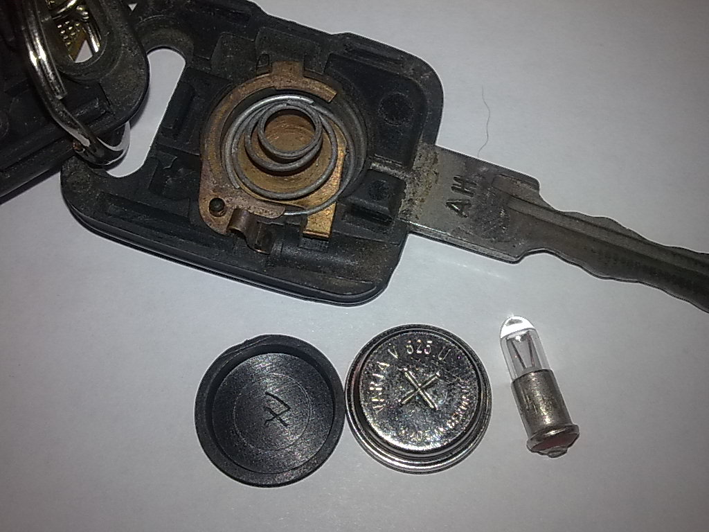

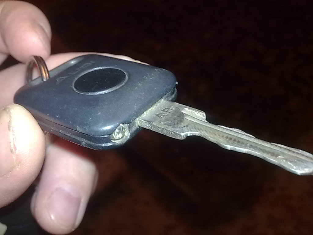

#13     Re: лампочка 08 фев 2011, 19:54
вот мой
Фото301.jpg [ 85.38 КБ | Просмотров: 5536 ]

#14     Re: лампочка 08 фев 2011, 20:00
вот мой
У меня такой же, просто глядя на батарейку показалось что она большая, Вставлял как то одну, по размерам подходит но когда закрываеш крышечку ключа то фонарь горит постоянно,

#16     Re: лампочка 08 фев 2011, 20:51
devv писал(а) :
Вот и ответ на заморочку, оказывается есть батарейки на 3v
Так у ключа фольца само пространство куда закладывается батарейка толще чем наши. даже на фото видно. Мне подбирали в Гранд это выезд с МКАД Новорязанское шоссе там в фое входа продают всякие батареечки . И вот там он развёл руками чё только не пробывал не подходят

#18     Re: лампочка 08 фев 2011, 21:25
батарейка на 1.5в(только что померил)лампочка-1.5V 0,08WA
Фото303.jpg [ 145.86 КБ | Просмотров: 5522 ]
#19     Re: лампочка 08 фев 2011, 21:27
Тоже при покупке не работало - наверное это была самая первая починка в ауди - поменял батарейку - не помню где но подобрали именно такую как надо (грибочком:) - сейчас посмотрел обозначения:
РХ625А
CHINA
ALKALINE CELL
Тьфу ты немку китайщеной накормил... но работает верой и правдой 5 лет - притом т.к. ключи постоянно со мной - то пригождался как фонарь уже 1000раз не тольуо в Ауди...

#20     Re: лампочка 08 фев 2011, 21:51
У меня вот так ,но всётаки ихняя батарея нам не влезит Что то с фоткой опять не получилось У меня лампочка стоит 1,5V 0,135W
