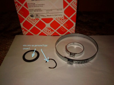

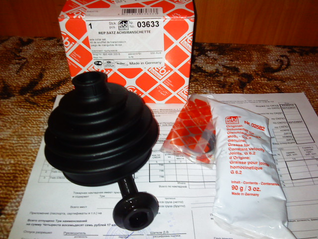

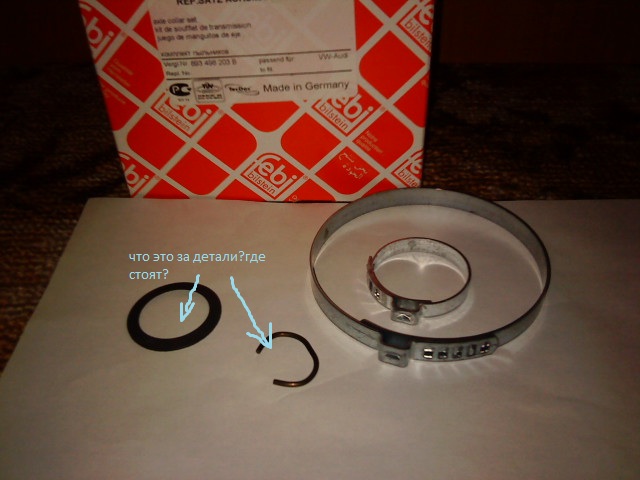

вот пришли пыльники.появилось два вопроса: 1-старую смазку удалить полностью с промывкой? 2-как фиксируются хомуты,никогда с подобными не сталкивался?

1)Я разбирал ШРУС полностью,вытаскивал сепаратор и шарики,промыл бензином.
2)Продаются специальные клещи для зажима таких хомутов,но можно и пассатижами зажать.
На фотке стопорное кольцо,вставляется в паз на ШРУСе и колечко демпферное.
#8     Re: Вопрос по производителям внутренних ШРУСов 08 апр 2011, 20:27
Промой обязательно. Пассатижами не получится так, как надо. Клещами лучше получится.

#9     Re: Вопрос по производителям внутренних ШРУСов 10 апр 2011, 14:00
+1
сначала застегни докуда сможеш, а потом клещами подтянеш
