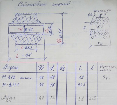

#20     Re: вомрос опрос про саленты задней балки 11 апр 2013, 12:30
valerun писал(а):
Вот данные по задним сайлентам, если интересно
download/file.php?id=1355&t=1
Валерий а размер в строчке по Ауди актуален только по вашей марке авто? У др свои размеры?
Optimal F8-1028 Внешний диаметр, мм 41 Внутренний диаметр, мм 13 Высота, мм 38.
SWAG 30 79 0015 Внешний диаметр, мм 41.3 Внутренний диаметр, мм 12.2 Высота, мм 38
Заметил что фигурируют эти два размера.
