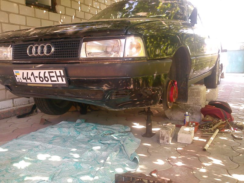

#18     Re: Полностью ходовая часть 24 июл 2012, 15:58
Доброго времени суток всем!
Начну с того, что надоело ездить и гриметь подвеской)) С недавных пор прикупил себе вторую машину, ВАЗ 21013, которую 4 года назад продал отец, на Аудюхе ездить стал меньше, а потом и вовсе на камни выставил ее... Где-то неделю висела она на камнях, пока не дошли до нее руки)
И так что я запланировал менять:
- Шаровая опора (2) № 893 407 366 (VAG)
- Рулевой наконечник (2) № 101 43 01 (Lemforder)
- Стойка стабилизатора (2) № 100 55 01 (Lemforder)
- Сайлентблок рычага (4) № 101 26 01 (Lemforder)
- Сайлентблок подрамника задний (2) № 101 32 01 (Lemforder)
- Сайленблок подрамника передний (2) № 101 34 01 (Lemforder)
- Втулка стабилизатора (2) № 100 411 0015 (Meyle)
- Сайлентблок задней балки (2) № 100 63 01 (Lemforder)
- Сайленблок реактивной тяги (2) № 07 623 (Febi)
- Демпферное кольцо задней пружины (2) № 811 512 113 (VAG)
- Пыльники + отбойники передних аммортизаторов (комплект) № 900 002 (SACHS)
- Амортизатор передний (2) № 210 304 44 (Bilstein B4)
P.S. Как оцените выбор запчастей?
По поводу аммортов я не уверен стоит ли брать эти, и какие вообще стоит... А так в целом уже сформирован бюджет на даные запчасти...
Критика принимается ;)

MorG писал(а) :
-Шаровые опоры (только не MOOG, а то стоят сейчас такие, и года не прошли, 3 тыс. км и стучат!)
-Стойки стабилизатора (только не MOOG тоже стучат, менялись вместе с шаровыми)
Как оказалось, на сервисе (если так можна назвать, скорее на забегаловке СТО) поставили шаровые и стойки стабилизатора фирмы "Optimal" хотя упаковки от "MOOG" и продали как "MOOG"... Вот как оказалось... А я тут расписал что "MOOG" фигня... Одни наконечники рулевых тяг поставили "MOOG"-овские...
#20     Re: Полностью ходовая часть 25 июл 2012, 18:38
Оптимал полное дерьмо. Все его запчасти( может и есть что то, хотя наврятли). У меня рулевые наконечники стоят MOOG. Прошли уже больше 70т.км. Пока всё нормально. Единственное я под пыльники сразу смазки побольше набил. Да и недавно пришлось пыльники поменять.
