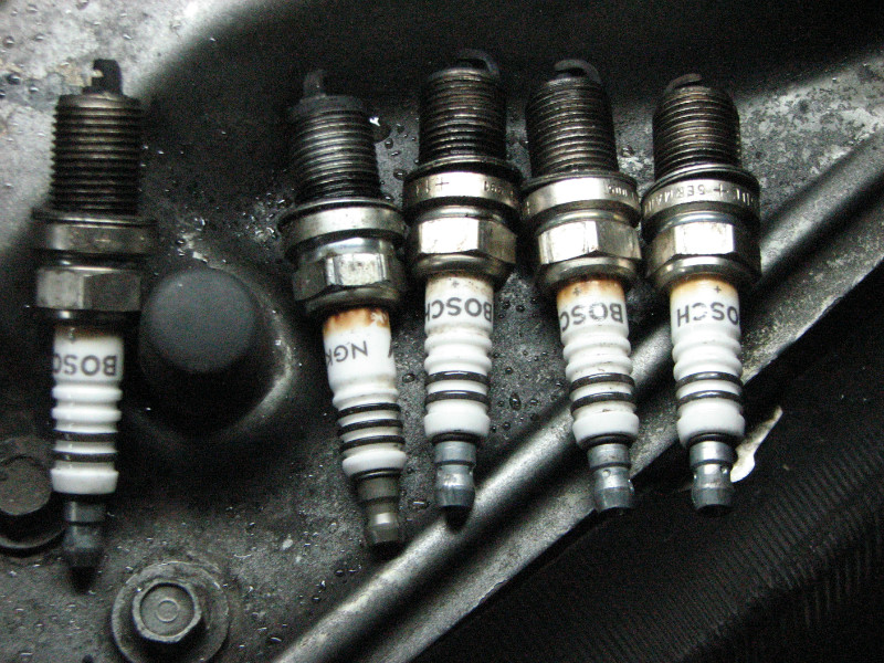

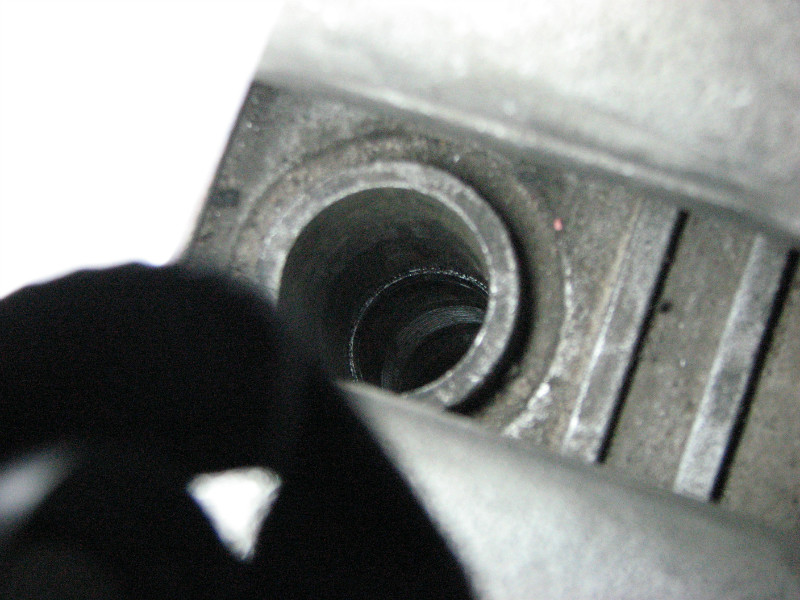

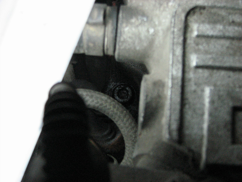

В самом низу будут слайды, повторюсь что на сегодня, после яко бы сделанных работ машина своим ходом не проехала ни километра. Все поездки были на эвакуаторе!!! Следов снятия большинства запчастей нет!
На фото видно, поддон просто не снимался, крышка термостата не снималась, стартер не снимался сальник коробки не сменен, следы снятия большей части запчастей отсутствует. Слова Багратионыча когда он увидел как выставлено зажигание (цитирую с его разрешения) – Цитирую -»@#$%^!!! я не верю что она сама сюда приехала и завелась, т.к. опережение было выставлено более 30 градусов»

Комментарий к файлу: Клапанная крышка болт, даже не скручивался

Комментарий к файлу: Свечи были привезены новые стоят старые

Комментарий к файлу: Свечной колодец прокладка внутри старая
