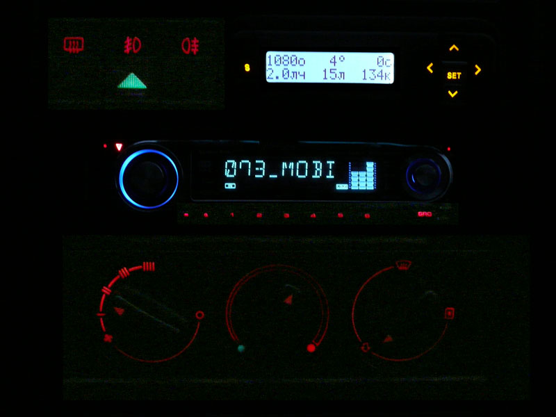

Для моторов АВК...Я пытался поставить такой http://www.multitronics.ru/products/univers/vg1031upl/
Подключал через переходник ОБД2 на колодки 2х2, показания выдает неправильные(температура, обороты и тд - полный бред), он правильно показывает ошибки двигателя,но не скидывает их(отключал ДТОЖ, он увидел), я отказался от этой затеи ,поставил брату на шниву, там все отлично работает...
У нас для получения правильных показаний надо подключать универсальным способом(форсунка и т.д.), проводка для этого идет в комплекте...Отдельный вопрос инсталяция в салоне, на АК клубе человек поставил справа от кнопок центральной консоли, вместо полочки...http://www.audi-club.ru/forum/showthread.php?p=3610019#post3610019
http://www.audi-club.ru/forum/showthread.php?t=149034&highlight=multitronics&page=8
