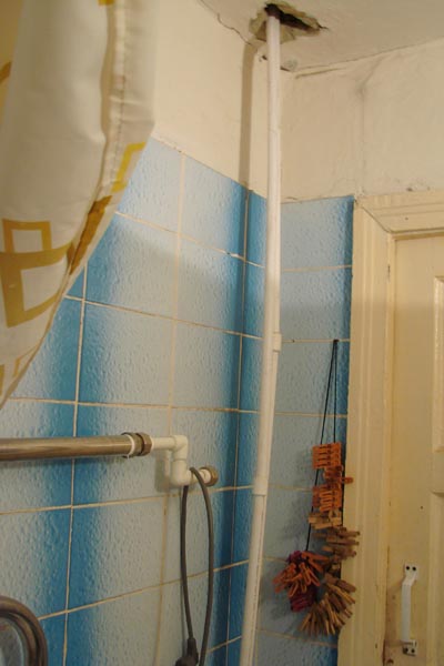

Увы это со мной было. Сегодня с утра закончилось. На протечки жаловаться не хочется мне. Муфта ихняя потечёт, и мне снова вызывать этих "мастеров"? Нехорошие люди. На бис фото результатов работы:

Quote (rJIaB6yX)
В итоге всей работы у меня в квартире на стояках 5 (!) паечных муфт
Лично я конечно... - при них бы взял болгарку и срезал от низа до верха все на своей территории!!! Правда на стояках увидел только 2 муфты, а не 5, как ты говоришь!
Этих сволочей пора уже учить их же деньгами, а то они пользуясь нашей добротой пользуются нашими!!!
А после твоих фоток - плакать хочется... - я пробовал эти трубы варить и у меня даже первый раз на несколько порядков лучше получилось!!! Вот после таких "работников" и не хочется НИКУДА обращаться, поэтому до сих пор я и делаю все сам, хотя и жутко надело.............. И в АВТОСЕРВИСЫ тоже - там так же!!! Пожалуй одну потекшую батарею с сыном заменили, а две другие я потихоньку и сам сменю...правда придется их на слив стояка приглашать..., но это наименьший вред!!!........
Кстати, по тому, что я читал для сварки этих труб - вот таких наплывов оз муфты, что есть на фотке - быть никак не должно..это значит пластик перегрет и может потерять свои свойства!!! Лично я, хоть я и не конфликтный человек, но вызвал бы техника-смотрителя и заставил бы переделать!!! Ну это мое мнение!!!

Интересно а полотенчик к чему привязан. Трубу надо прижать к стене и закрепить крепежом через 80см, а то при нагреве её потянет. А по хорошему (смотреть выше совет Валеры), так как там надо было обводить уголками и надпеси прячутся во внутрь. Труба то хоть армированная?
