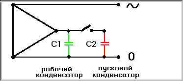

Vitos89 писал(а) :
но как теперь реализовать эту схему, чтоб пусковой объем отключался после пуска
Это делается на кнопке пуск - пока держишь - доп. кондюк подключен, отпустил кнопку и кондюк отключился!
Рисовать лениво...Во, нашел! :D Это отдельная группа на кнопке должна быть или что то подобное!
5_Cpusk.gif [ 2.09 КБ | Просмотров: 2556 ]
#52     Re: Асинхронный двигатель 3.0 кВт, помогите подключить к 220 19 апр 2012, 20:42
ПНВС 10 я так понял. Но где его найти.

Валер, не взорвусь, меня напрягает то что при замыкании пусковой емкости будет сильное искрение, вот поэтому я и хочу пустить все через пускатель. на видео схема собрана, но там емкость большая, щас у меня тише работает мягче.

#55     Re: Асинхронный двигатель 3.0 кВт, помогите подключить к 220 19 апр 2012, 20:52
Пусковую обмотку через пускатель вместе с рабочей не включишь.

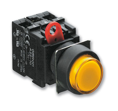

#57     Re: Асинхронный двигатель 3.0 кВт, помогите подключить к 220 19 апр 2012, 20:54
Да нееее, ты зациклился на стриралке.... Зайди к электрикам на любом предприятии со станками, там типа вот таких кнопок полно (только это уже новые - импортные, но у меня такие же старые...). Приезжай, я тебе пару горстей насыплю - остались еще :D Там нормально замкнутые и нормально разомкнутые есть и без фиксации.
A22400x400.jpg [ 20.89 КБ | Просмотров: 2546 ]
#58     Re: Асинхронный двигатель 3.0 кВт, помогите подключить к 220 19 апр 2012, 20:58
:shock: это что еще такое ? как называется..
#59     Re: Асинхронный двигатель 3.0 кВт, помогите подключить к 220 19 апр 2012, 21:01
Тфу ты блин, дошло, мне нужно два таких один с нормально разомкнутым3х контактным, а второй с нормально-замкнутым 2х контактным.
#60     Re: Асинхронный двигатель 3.0 кВт, помогите подключить к 220 19 апр 2012, 21:02
:roll: Завтра бегу в магазин !!!
