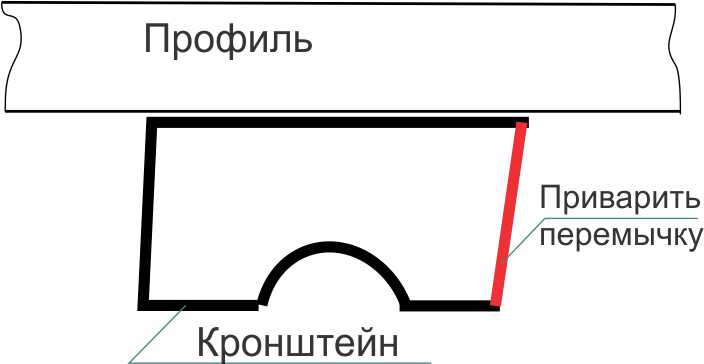

Ну вот можно тему и закрывать. Подарил брату багажник, польский. Николай, ты просил расскзать что да как. Так вот, стал багажник хорошо, фотки все здесь http://photo.qip.ru/users/nikell/200638018/208509170/ То что немного топорщаться резинки, так это неизбежно! Вообщем на постоянную конечно не годится, вода может проникать наверное, хотя утверждать не могу, по дождю не ездили конечно. Но для разового использования, че то привезти отвезти, вполне пристойно! Да и цена подходящая 80 зеленых. Профиль стальной оцинкованный, а вот дюралевые как минимум в 2-3 раза дороже.
Есть только одна заковыка. Если сильно перетягивать болты при креплении, то профиль начинает прогибатся к крыше. Устранить сей недостаток легко, необходимо будет приварить к крепежным кронштейнам перемычку. Кронштейны имеет П-образною форму, так вот надо приварить перемычку у ножек буквы "П". Получится что подобное до квадратной буквы "О". Можно и не варить если возить что то легкое, если грузить по полной, то лучше сделать сразу перемычки, так как при загрузке профили багажника еще сильнее пргибаются и при этом........(!), ослабляется его крепление. Вот такие пироги, Николай.

у меня точно такой же[bgcolor=rgb(246, 246, 246)] Устранить сей недостаток легко, необходимо будет приварить к крепежным кронштейнам перемычку. Кронштейны имеет П-образною форму, так вот надо приварить перемычку у ножек буквы "П". Получится что подобное до квадратной буквы "О". Можно и не варить если возить что то легкое, если грузить по полной, то лучше сделать сразу перемычки, так как при загрузке профили багажника еще сильнее пргибаются и при этом........(!), ослабляется его крепление.[/bgcolor] я вот это чутка не понел можно нарисовать
#37     Re: И смех и грех с 80-кой 07 май 2012, 19:01
Антон, я к сожалению не сфоткал крепление без пластиковых чехлов, было бы проще. Но если у тебя такой же, то надеюсь поймешь. Это основной кронштейн, к нему крепится сам профиль, поворотная опора (та что опирается на крышу,ее видно на фото) и к нему же, болтом, которым ты затягиваешь багажник на крыше, крепится зацеп(зацеп это то, что цепляется за проем дверей). Так вот этот кронштейн, похож (ну или чем то напоминает) на букву "П". А приварить нужно вот так (нарисовал по памяти как мог)
