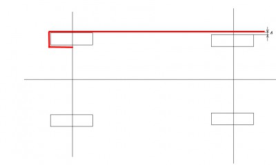

#36     Re: на ошибках учатся, но машину жалко((( 09 дек 2011, 11:48
KotKamelot писал(а) :
а разве на переднеприводных сход-развал сзади выставляется? меня уверили что нет. делал сход развал на компьютерном стенде - измеряющие штуковины вешались и на передние и задние колёса. мне сказали, что все параметры сход-развала в норме
Саша, регулировок схода- развала на задних нет, но я и имел ввиду - проверялись задние или нет? Раз все 4 проверяли, значит наврать не могли и нить тогда не поможет.
Ты пожалуй просто проедь прямо и остановись не крутя рулем и не тормозя.
А потом:
- измерь расстояние между колесами справа и слева и сравни - одинаковые ли они
-ну сделай проверку нитью немного другую...

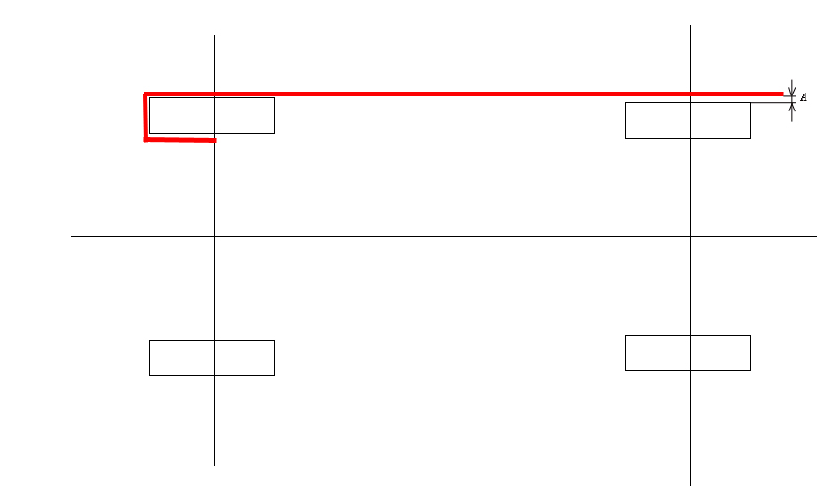

1.спереди зацепи крючком нить за внутреннб\юю часть колеса на середине по высоте.
2. натяни нить от переднего до заднего колеса и отводя от заднего сделай так, чтобы нить проходила по касательной к переднему колесу.
3. измерь расстояние А между нитью и задним колесом.
4.погвтори тоже самое на другой стороне. размеры должны совпадать!
вот эскиз, что непонятно либо спрашивай, либо в поисковике набери регулировка схождения нитью, только на размеры предлагаемых брусков не смотри - там в основном для жигулей.

#37     Re: на ошибках учатся, но машину жалко((( 11 дек 2011, 11:13
Спасибо Валера, за совет и схему! попробую!
#38     Re: на ошибках учатся, но машину жалко((( 11 дек 2011, 11:42
Саша, на непараллельность передних и задних колес сейчас не смотри, т.к. если сходимость правильно сделана, то передние колеса должны быть к чередине подвернуты но расстояния от нитей до задних колес должны быть одинаковые.
Если развивать эту тему. то достаточно точно можно и сходимость передних делать, подложив на звдние колеса под нити планки, размер которых равен половине разницы в колее передних и задних колес, плюс то, что на сходимость!
