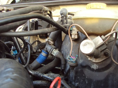

Второй раз за год, лопается патрубок что ГБЦ на печку. Оно и понятно, патрубки свое отжили, постарели от времени, надо бы заменить. У меня в этот патрубок еще врезан тройник для датчика температуры климата. См. фото. Посмотрел в Exist цены что то на эти два кусочка шланга просто не адекватные. Брать на разборке что то не хочется, будет то же самое. Пробовал поискать на авторынке что то подходящее, но подобрать что то подходящее так же оказалось не просто. Есть приблизительно похожие, сильно изгибать надо, или только одного диаметра, а надо что были разные и т.д.
Вот и возник вопрос, кто как выкручивается в подобной ситуации????

Николай, а как с диаметрами? На фланце что на ГБЦ один диаметр, а на печке совсем другой. Я понимаю, что абсолютно точного по форме не найти, но он все же должен быть почти такой же. Тогда придется минимально его изгибать. Если же изгибать надо сильно то такое не пойдет!!! На месте изгиба быстро лопнет.

Миша Вам легче, у вас там есть заменители. А вот exist.ua заменителей не выдает, только VAG, а он по ценам не адекватен!!! Вот по заменителям приемлемо.
Я пускал поиск по номерам 8А0 819 371 L, M, P. Это как раз два кусочка шланги, до тройника и после. А вот номера в твоем посте не понять, там стоит многоточие, но как я понимаю это цельный! Дай номер , попробую по exist.ua поискать, может предложит какие замены.

Да,шланг цельный,на машины с обычной печкой.Номер 893 819 371 A.
Дешевый заменитель от ЖП Групп 1114305000
#8     Re: Патрубки системы охлаждения 26 окт 2013, 21:48
Спасибо Миша, такой номер пробивается, заменители есть, тот же GP Group и всего ничего меньше 10$, вместо 110 $ за моих 2 кусочка от VAG.
Ну, :) , а уж разрезать на две половинки, думаю у меня ума хватит!!! :D .
Ну вот уже и оформил заказ по И-нету! GP Group всего 73 грн.
