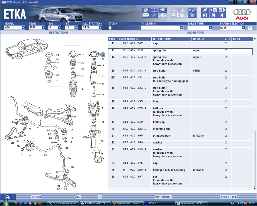

леш ты по моему меня не так понял чашки вот эти номер 13 и 14

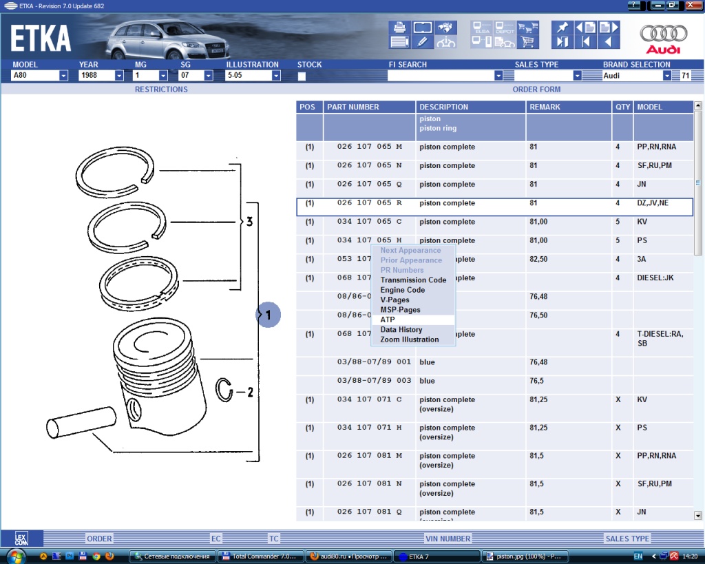

В списке деталей нажимаем правую кнопку и кликаем ATP
piston.jpg [ 243.69 КБ | Просмотров: 9294 ]
копируем номер поршня на NE

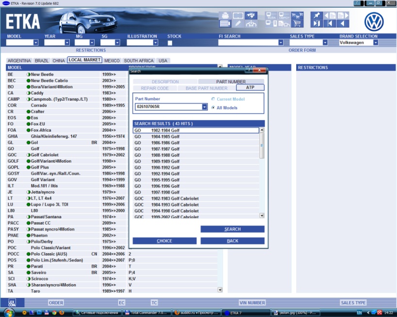

Затем заходим в Фолькцваген и на заглавной странице кликаем бинокль, выбираем ATP, копируем номер поршня NE
piston2.jpg [ 186.97 КБ | Просмотров: 9294 ]
и получаем список фольцов на которых ставились поршни NE. Кликнув на модель, можно посмотреть на каком моторе это стояло
