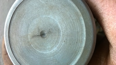

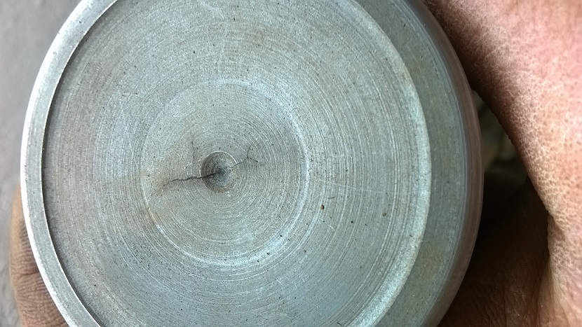

А вот и причина нашлась-трещина в днище поршня пер. суппорта .

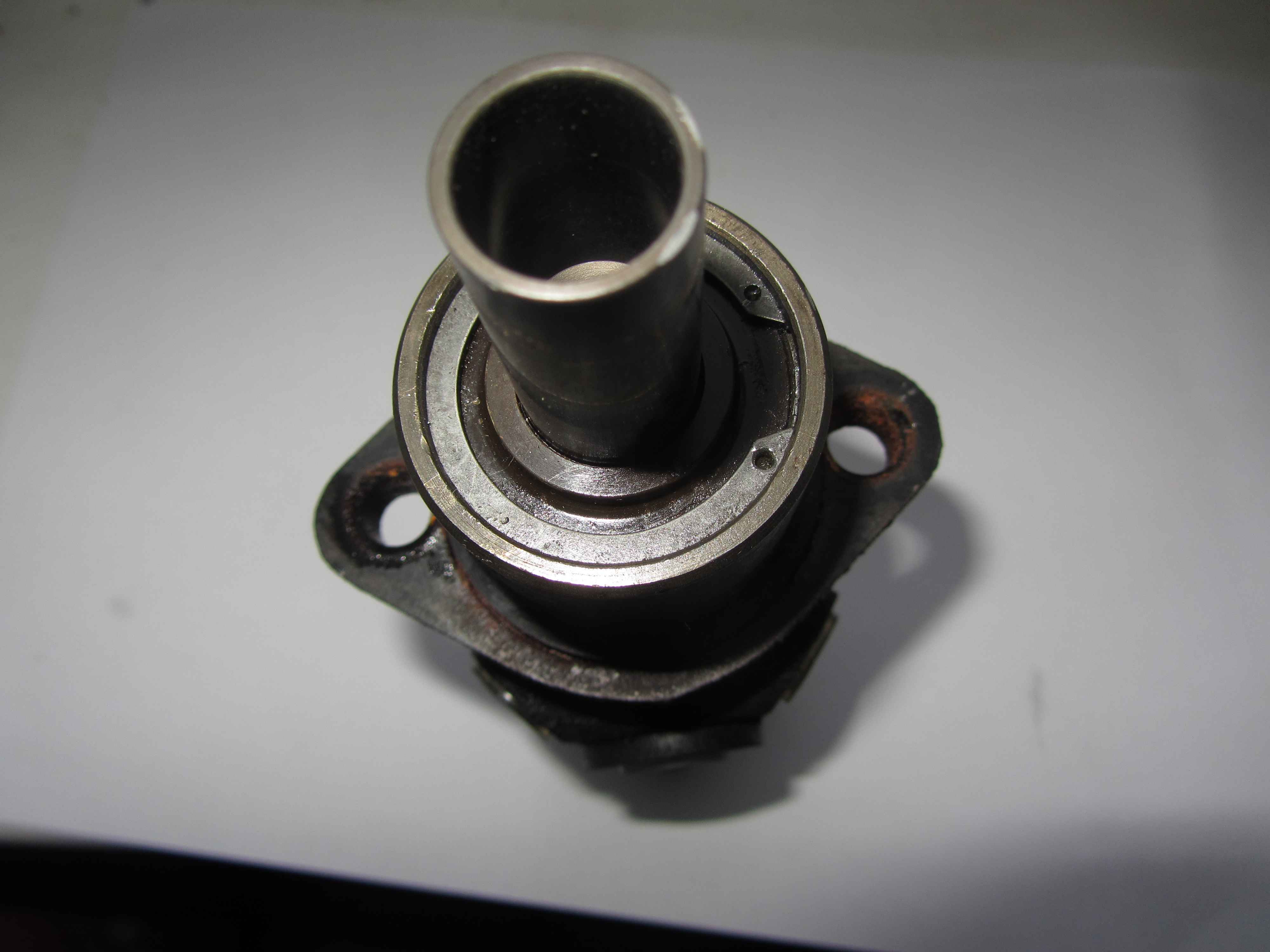

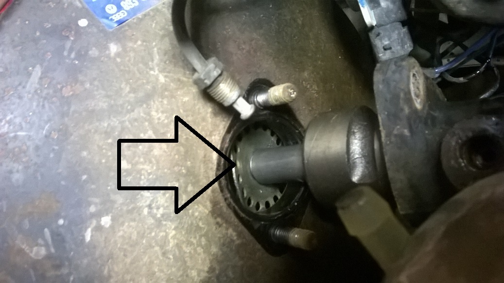

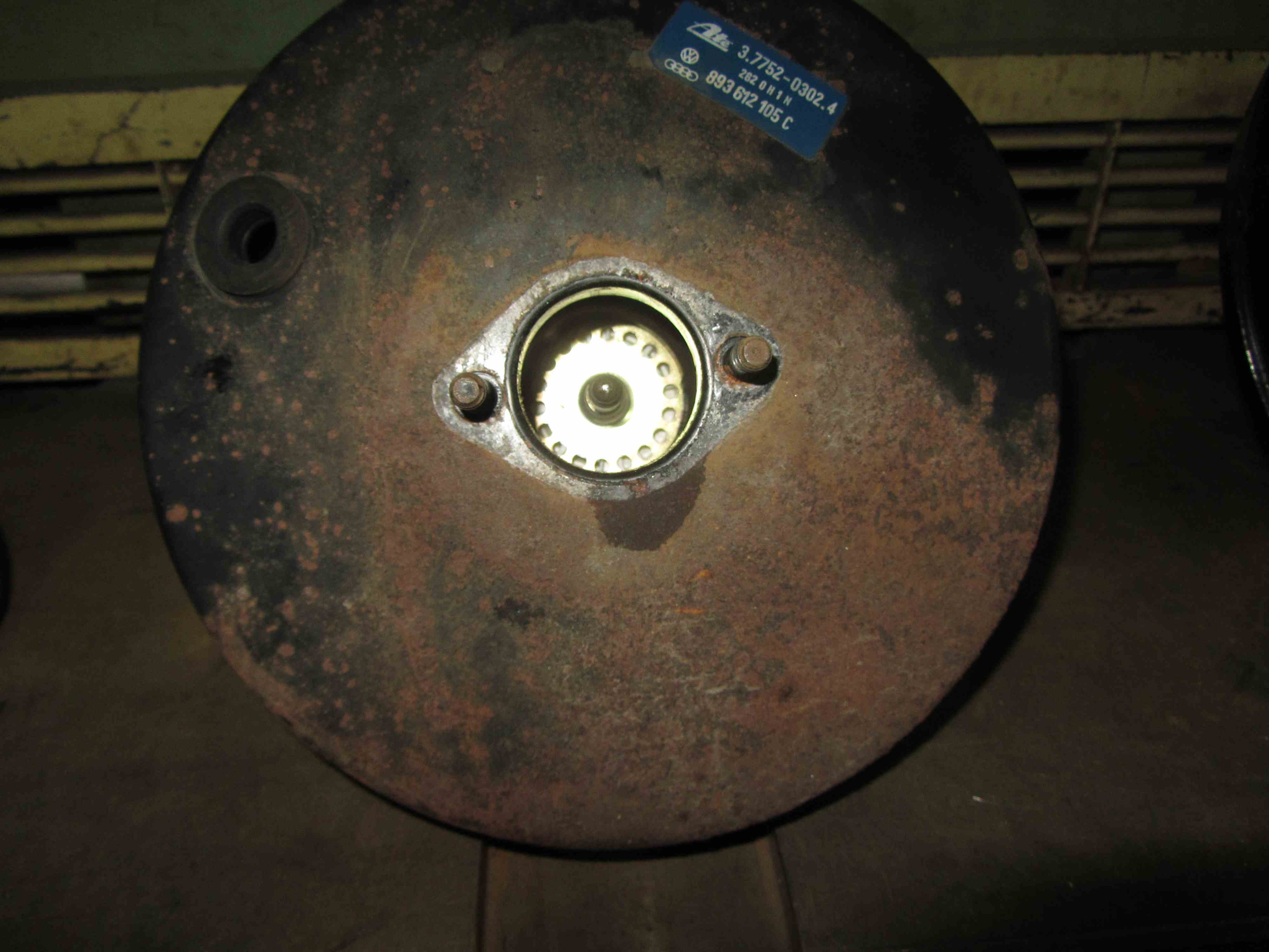

При снятии Главного тормозного цилиндра возникла непредвиденность в виде кольца на конце штока ГТЦ ,кольцо в оверстие вакуумника не проходит . Вопрос --КАК СНЯТЬ ГТЦ ??? И еще вопрос как должны быть подключены тормозные трубки к ГТЦ ( забыл пометить :evil:) .

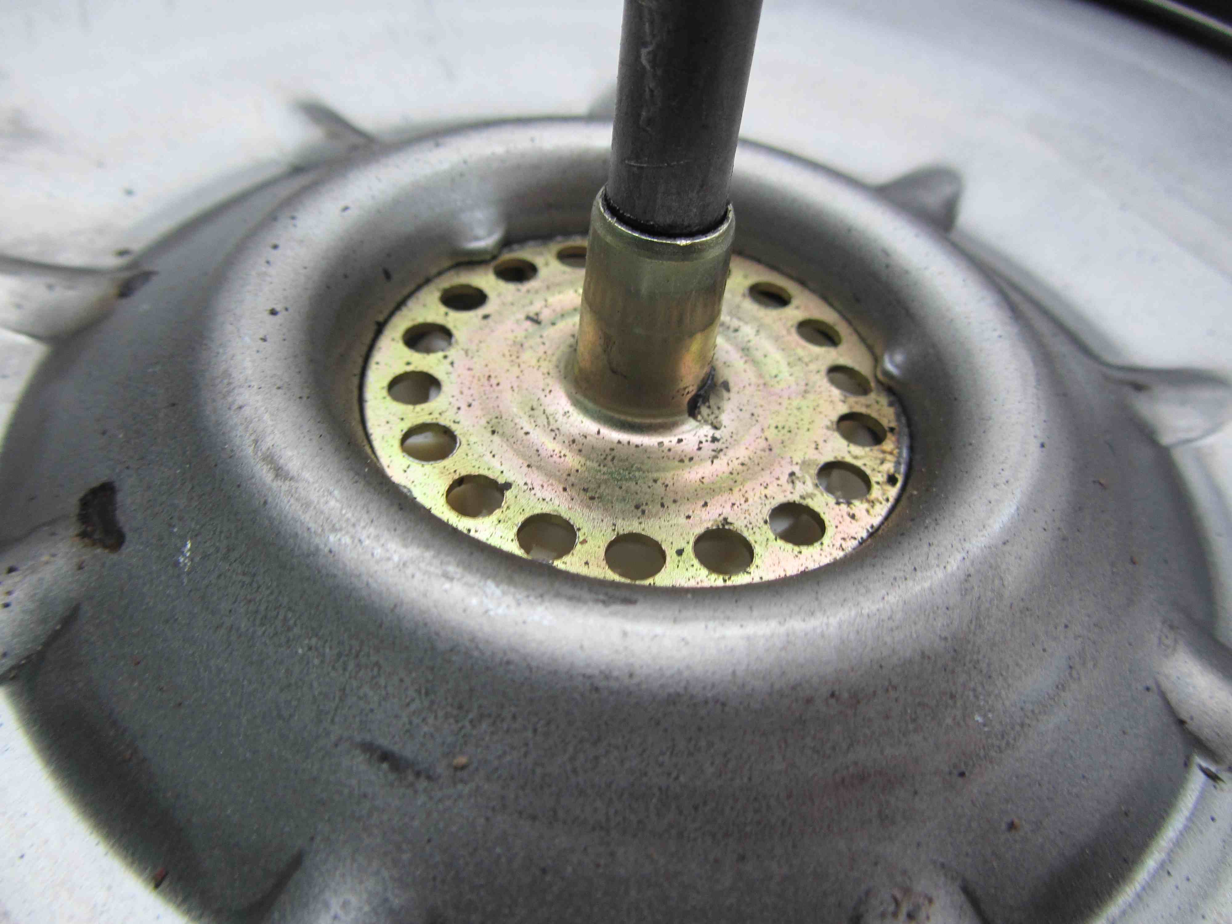

Сереж, это кольцо не от ГТЦ, а от вакуумника. На ГТЦ никакого кольца нет. Вот смотри фото. Сейчас тебе надо забить это кольцо вовнутрь, и тогда шток ГТЦ освободится.

#9     Re: утечка тормозухи. 19 ноя 2015, 01:50
Я уже нашел фотки на АК и понял что эта з/ч от вакумника , теперь вопрос как она там закреплена ,просто посажена или резьба или ещё что ? Везде по отчетам просто выну ГТЦ , а у меня :shock:. Боюсь её просто уронить вовнутрь и тогда гимора поприбавится .Надеюсь кастрюлю вакуумника не придется вскрывать .

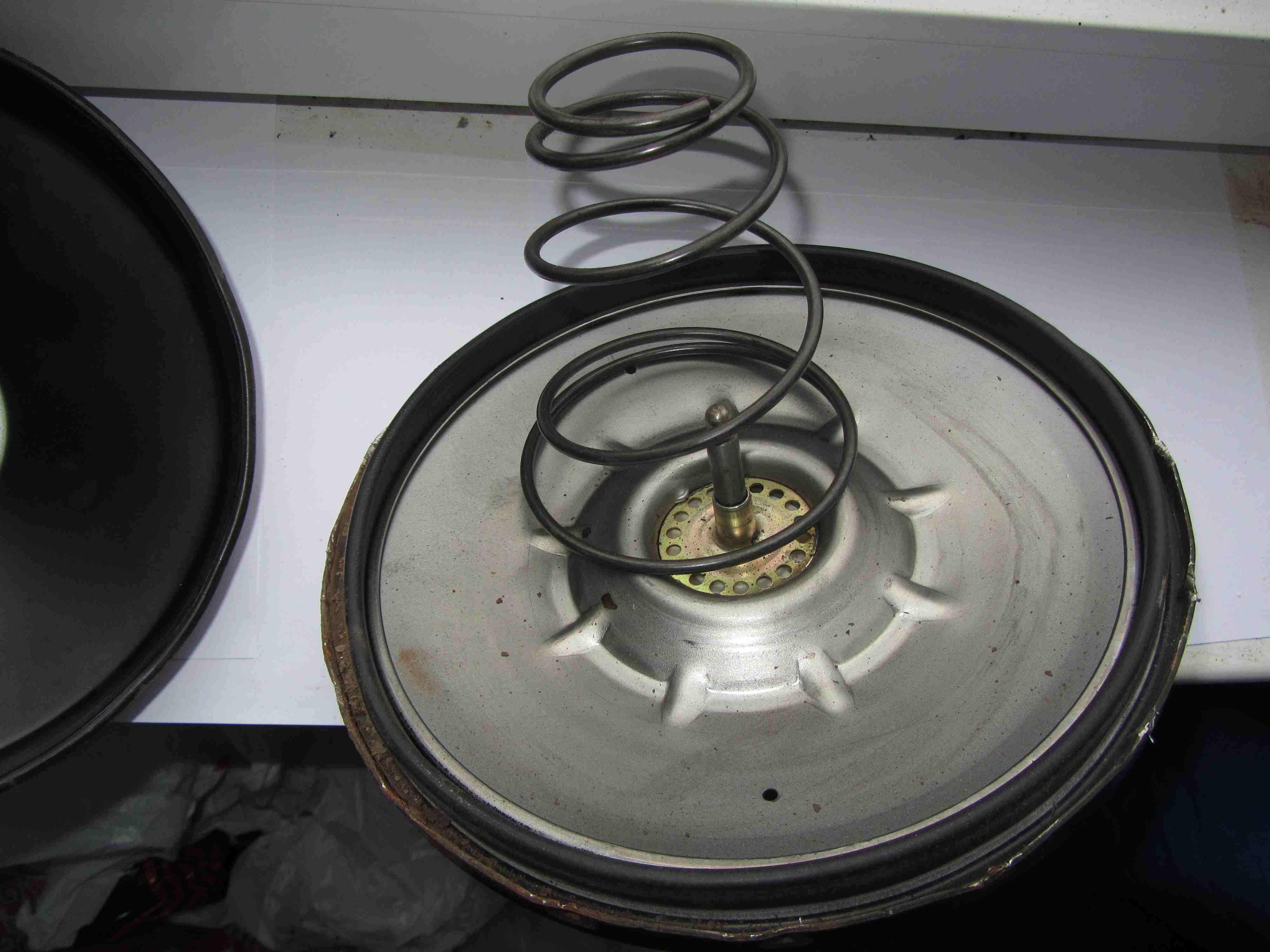

Серега, повезло тебе... я как раз только что у себя вакуумник менял и мой родной разобрал... вот фото, как эта шайба там закреплена. Не знаю получится у тебя без разборки вакуумника через отверстие ее поставить на место и разогнуть так, чтобы она за пуклевки села и держалась???
