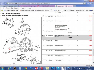

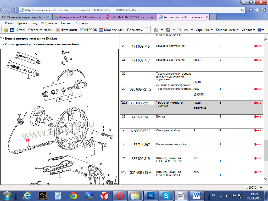

Леша, а ты не перепутал их?
Вообще то по каталогу левый - 1345 мм, а правый - 1297 мм.
А еще есть производители, у которых другая длина просто..... вот Jurid/Bendix решил, что у него правый будет 1307 мм в то время, как у всех других 1298 мм
трос ручника.jpg [ 230.68 КБ | Просмотров: 24043 ]
