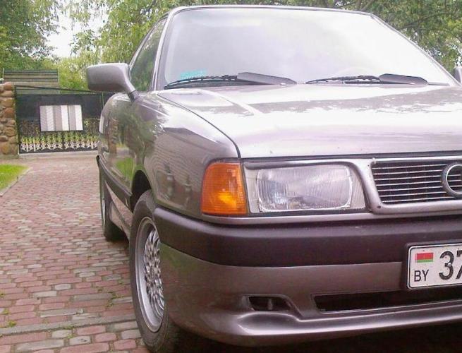

Лично у меня стоят R14 с вылетом ЕТ33 и практически не выступают за арки. Вот фото.
Копия Photo-0277.jpg [ 56.55 КБ | Просмотров: 8781 ]

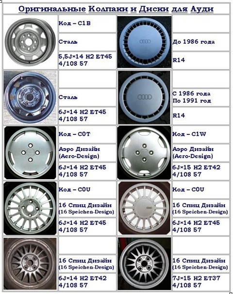

А вот информация по оригинальным дискам.
Оригинальные диски и колпаки ауди-80.jpg [ 130.44 КБ | Просмотров: 8781 ]

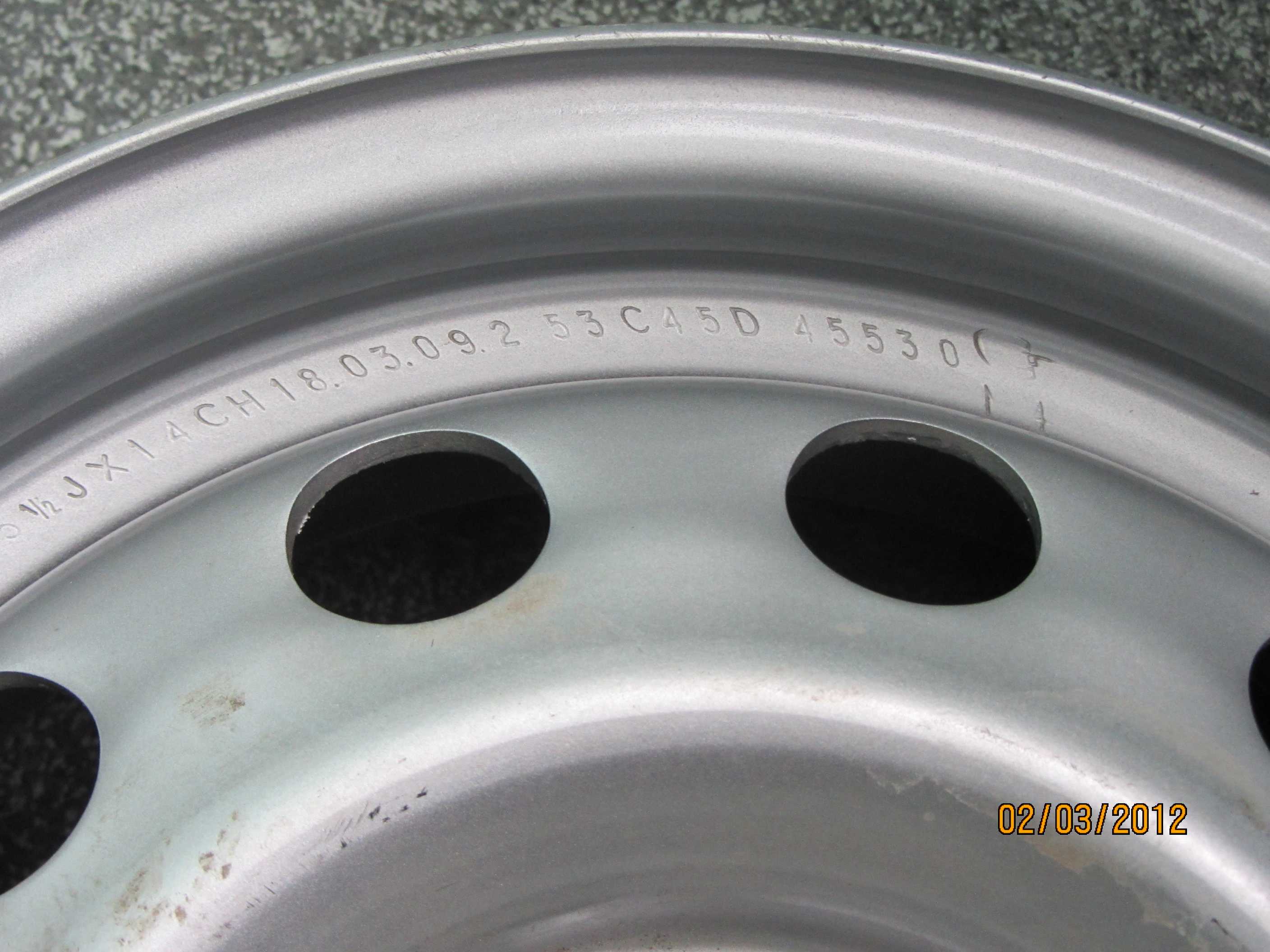

жуть...как всё сложно то оказывается))) если честно ,то даж не знаю какой ЕТ на нынешних дисках(а где это пишется?аж интересно стало)))) знаю только размеры резины 195/60
#7     Re: Какие диски купить? 11 сен 2012, 15:20
Аленка, конечно пишется, вот смотри
http://art.shintorgservis.ru/diski_art2.htm
Но бывает на стальном и не видно, т.к. ржой поросло!
На штамповках бывает вот так
маркировка диска.JPG [ 250.81 КБ | Просмотров: 8760 ]
