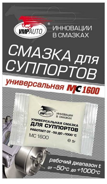

Смазка продаётся в магазе, белого цвета в маленьком пакетике. Хватает на 4ре суппорта. На рено смазывал. Стоит недорого.
60f78eas-480.jpg [ 126.47 КБ | Просмотров: 12363 ]
#60     Re: Отличия барабанов 24 апр 2017, 17:02
Вот это и есть литиевая смазка (она и с суппортами в пакетике идет), только в тубе и хорошего бренда стоит дорого.
