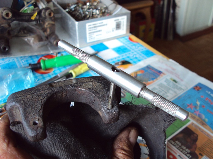

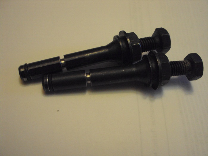

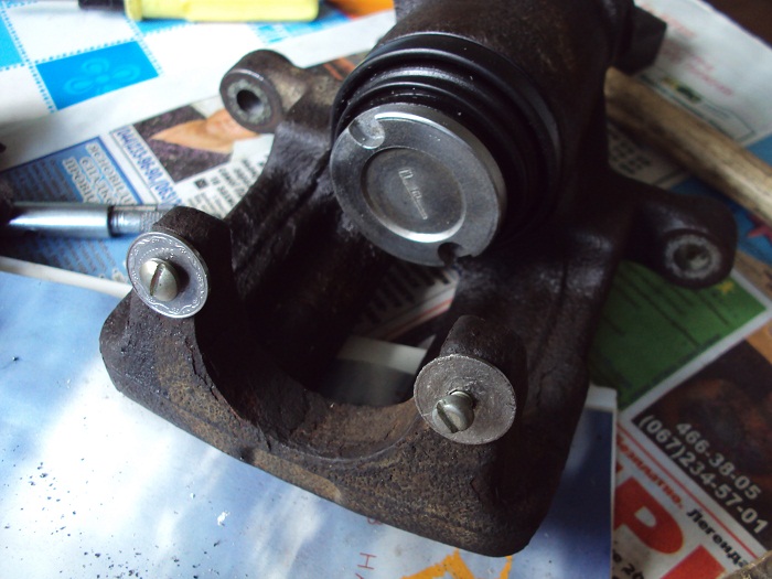

Сегодня начал привтворять в жизнь намеченное. Совместил с заменой задних дисков и колодок.
1. Подготовил направляющие проточил и купил резинки.
2. При перборке супорта, просверлил законцовки в супорте, в расчете потом прикрепить туда проволоку.
3. В колодках которые поставил очень сильные пружины.
Поэтому решил действовать последовательно. Оставил пока все штатно, направляющие без резинок, проволоку не увязывал. Проехался цокота нет. Покатаюсь пару недель, если начнет цокотоать поставлю направлящие с резинками, потом увяжу проволокой. Хочу испытать какой метод окажется найболее эффективным!!! Результаты буду отписывать в теме!!!
