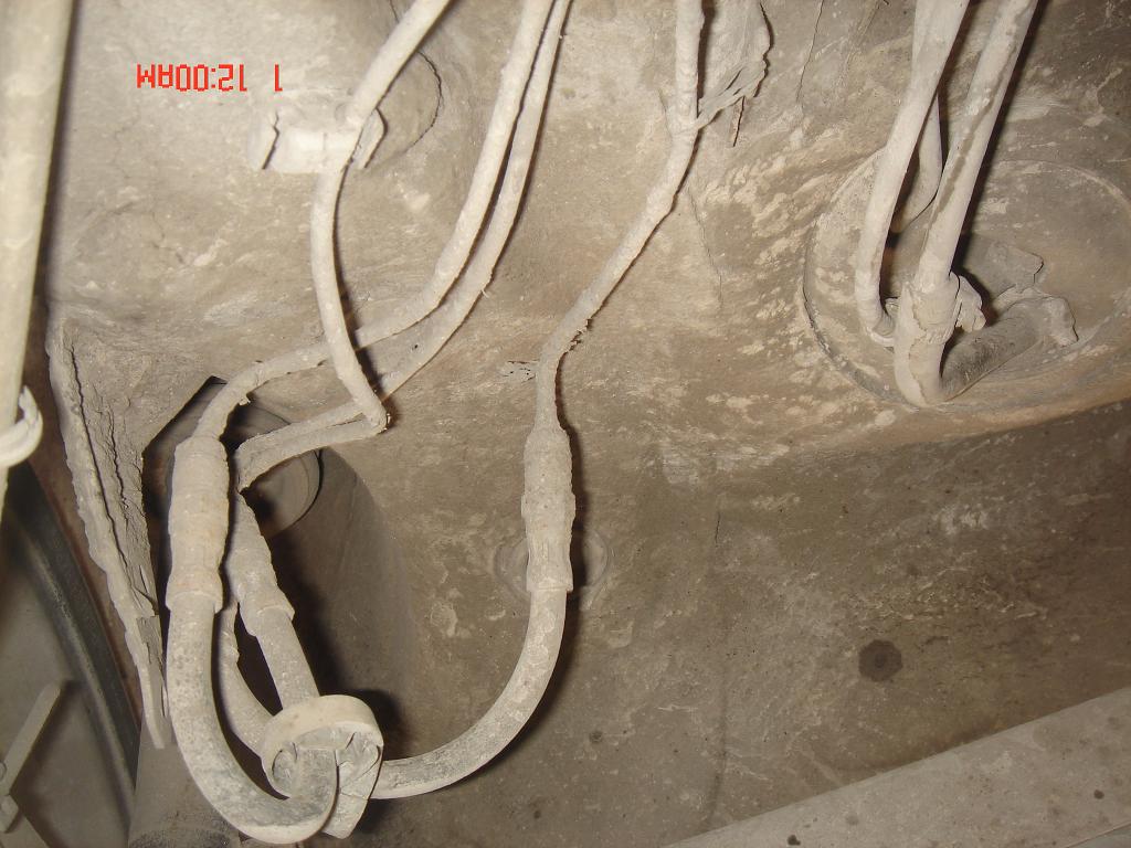

#39     Re: Демонтаж колдуна 27 апр 2011, 11:17
мой колдун...

#40     Re: Демонтаж колдуна 27 апр 2011, 13:47
снимай выкидывай и не парься. пол года гоняю, хоть бы раз тормоза подвели, тьфу тьфу тьфу))) по мне как ещё лучше када зад чуть больше берёт, меньше швыряет, особенно по нашим дорогам(клиям) главное ровномерно прокачать, чтоб брали ровно, кстати есть ПРОВЕРЕННЫЙ дедовский способ-после того как залез в тормоза, прокачал туда сюда..... разгон хотябы до 60-70 и до упора педаль страха(тормоза) так раза 3 и тормоза как шёлковые тормозят как хочешь ты, а не колдун который работает через раз от того что время не лечит, а в случае колдуна который не разу не менялся с конца 80 начала 90 годов колечит. этот способ не раз сам лично проверял и не на одной, а на нескольких машинах... Вот, если попробуешь, отпишись, хочется узнать мнение окружающих
