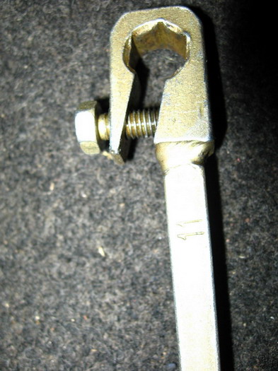

мужики как открутить резиновую трубку там гайка на 11 токой спец ключь продоется?

#27     Re: тормоза 03 фев 2013, 17:37
всё продаётся и всё откручивается

#28     Re: тормоза 03 фев 2013, 20:01
Леш, рекомендую купить вот такой ключ для тормозных трубок, рожковыми можешь сорвать грани и потом намучаешься!!!
Ключ для тормозных трубок.jpg [ 71.52 КБ | Просмотров: 4354 ]

#29     Re: тормоза 04 фев 2013, 07:12
я видел в продаже только на 8-10,10-13,а на 11 нет
#30     Re: тормоза 04 фев 2013, 08:08
На 11 надо смотреть в магазинах для иномарок. Без этого ключа возможны реальные проблемы с трубками если менять шланги а с ключем все меняется очень легко, несоветовал-бы без ключа откручивать.
