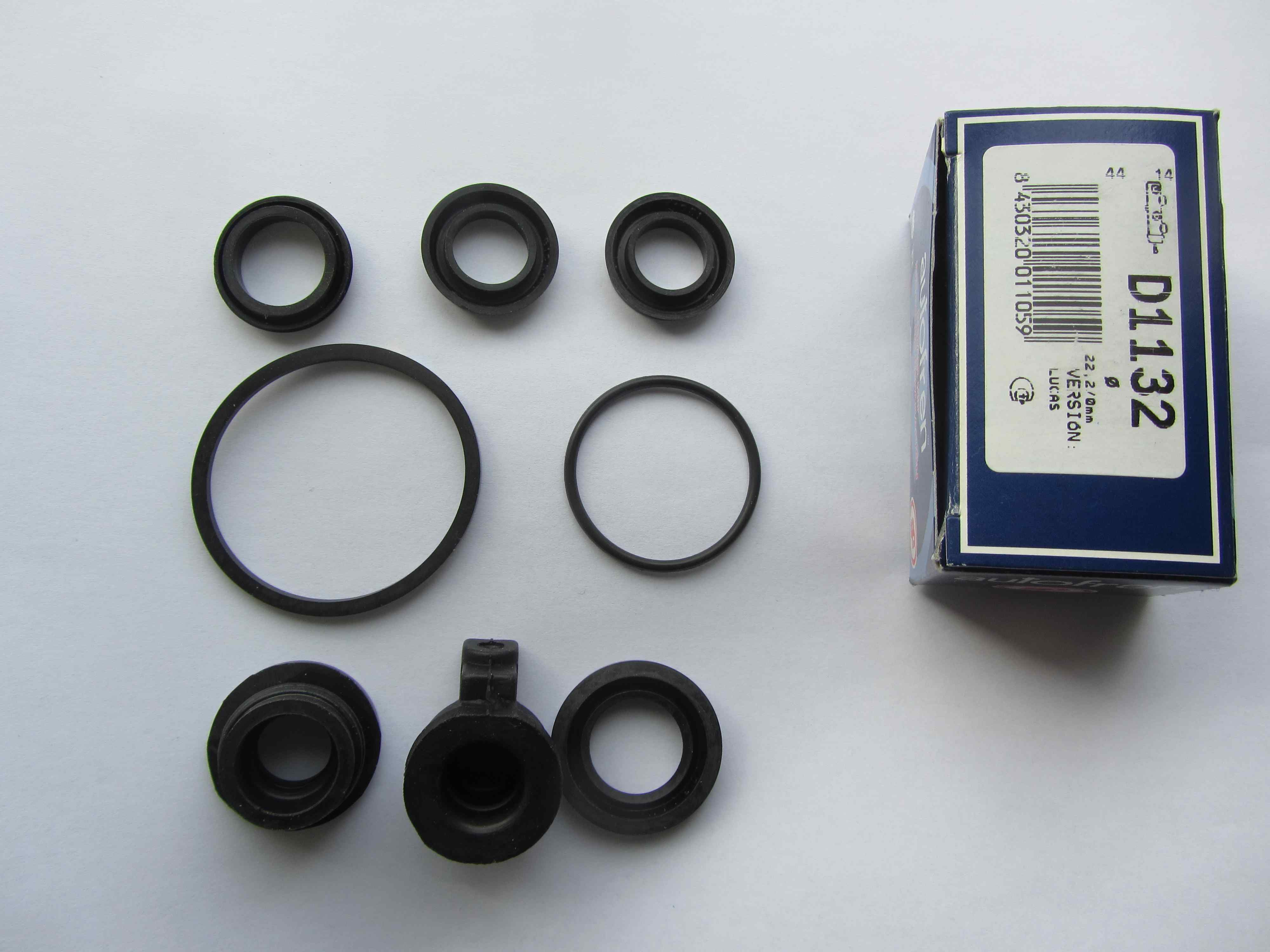

Наконец то купил я комплект резинок SIENSA - D1132. Очень удачный комплект, там даже одна резинка для бачка есть (а я как раз одну и порвал, пока разбирался), так что может быть скоро займусь и соберу, правда ставить то сейчас не буду, т.к. лениво переставлять пока все работает, но опыт разборки- сборки опишу!

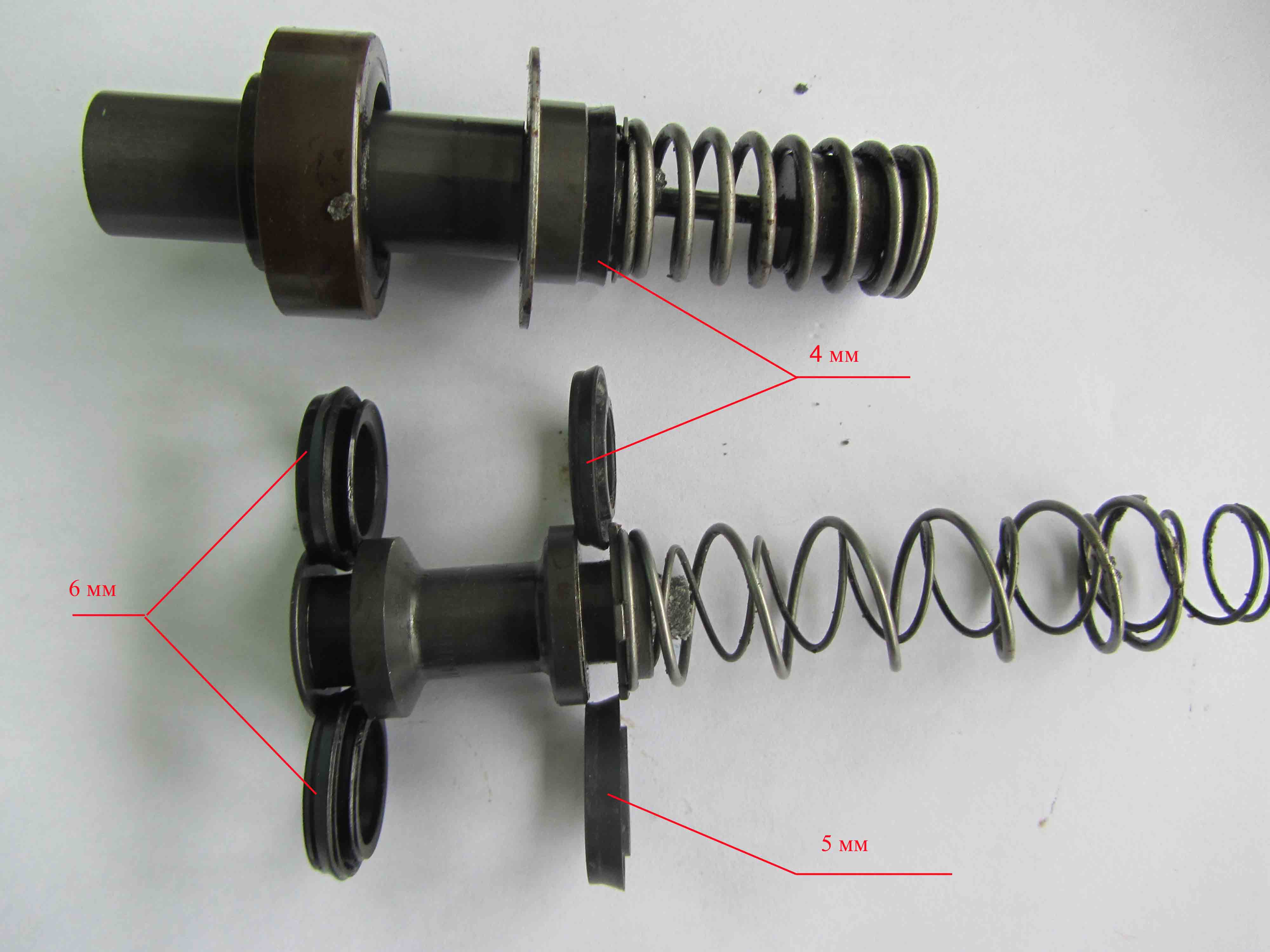

Погорячился я однако!!! :shock:
Оказалось, что в этом наборе два сальника имеют толщину 5 мм, тогда, как родные 4 мм и соответственно канавки под них тоже 4 мм!!!
Вот теперь либо брать второй вариант - ERT - 200219 и проверять, либо кто то уже покупал его так сможет измерить?
Вот фото верхние это родные сальники, а нижние новые. Второй сальник, тот, что один толщиной 6 мм, подходит по толщине.
Может в этом и заключается проблема, что у людей не получалось его собрать?

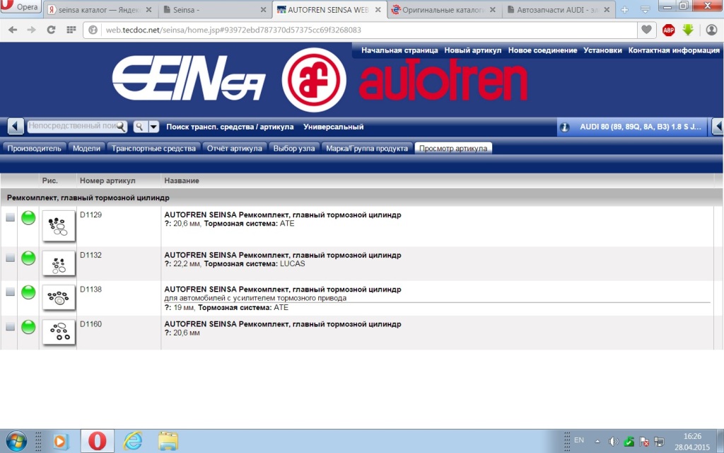

#29     Re: Разборка главного тормозного цилиндра 28 апр 2015, 16:32
Нет у этой фирмы ремкомплекта для ГТЦ фирмы ATE данного диаметра
В экзисте же везде пометка стоит тормозная система LUCAS!!! В нашем случае ATE.
Даже на коробке Lucas написано.
Remkomplekt1.jpg [ 151.45 КБ | Просмотров: 15319 ]
#30     Re: Разборка главного тормозного цилиндра 29 апр 2015, 12:39
Да, нам нужен диаметр 22, какие предложения? Что еще есть? Артем, а у ERT есть на АТЕ?
