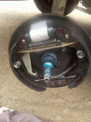

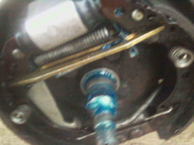

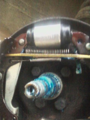

вот у меня такая же проблема, пару раз на тормоз нажмеш и все клинья внизу, замененно все : колодки пружины барабаны, выжимная тега и клинья.... я выложу фотки может подскажите что не так собрал.... спасибо заранее...
только надо разобраться как картинки сюда вставить)
Юра, а на твоих фотках я не вижу главного - как зацеплены две верхние поперечные пружины

#18     Re: Книнят задние тормоза! 27 дек 2011, 13:56
а между тем правильный ответ тебе дали в самом начале.
Подобные симптомы происходят при использовании не тех колодок. Вот чем они отличаются:
из-за разнице в приводе ручника колодки и не могут обратно свестись. Нужно менять или колодки, или распорные планки между ними
