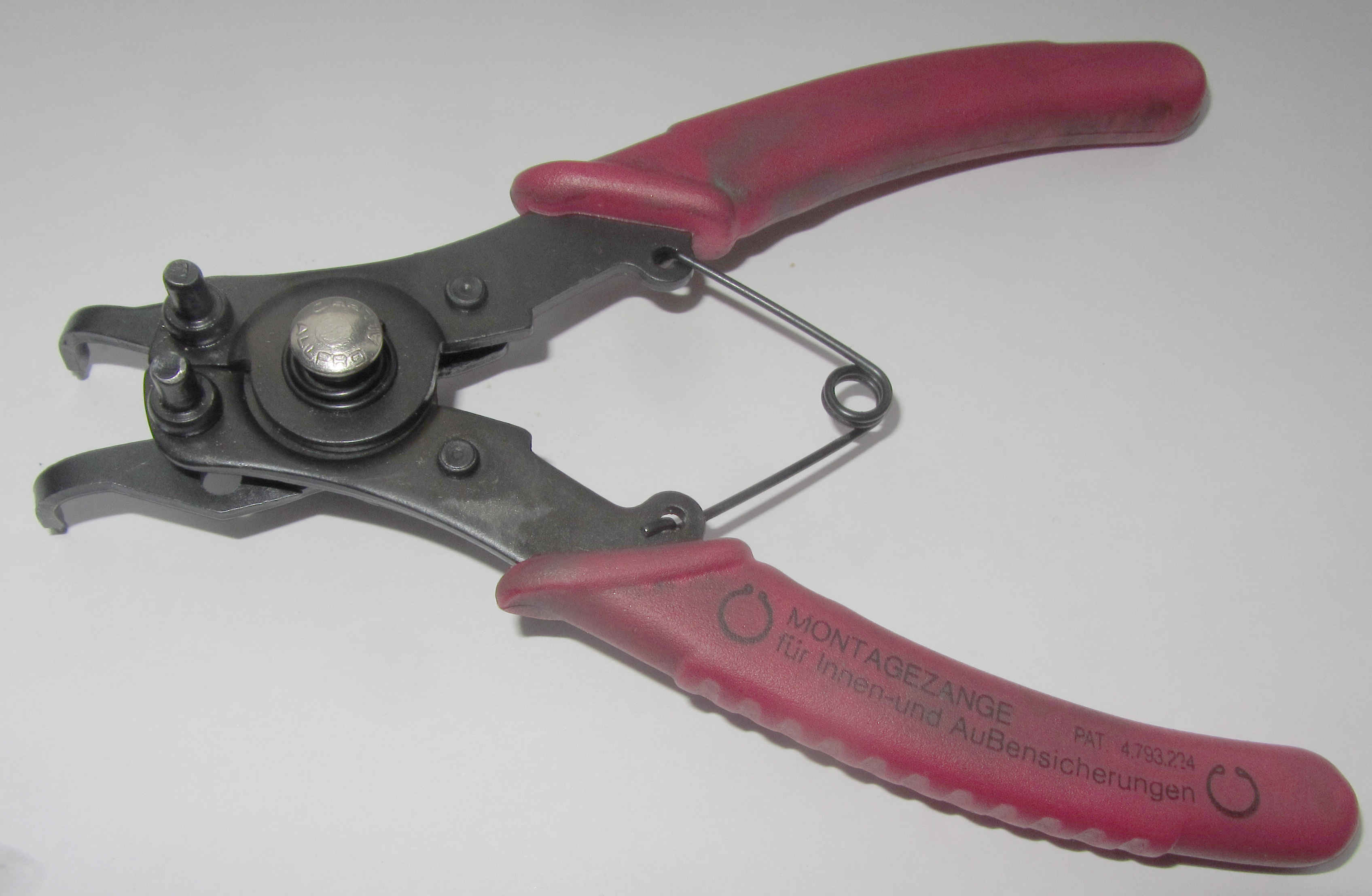

Это позволило снять стопорное кольцо с помощью специальных клещей для колец (фото 3)
Фото 3.Клещи для колец.jpg [ 209.01 КБ | Просмотров: 18828 ]
без каких-либо проблем.

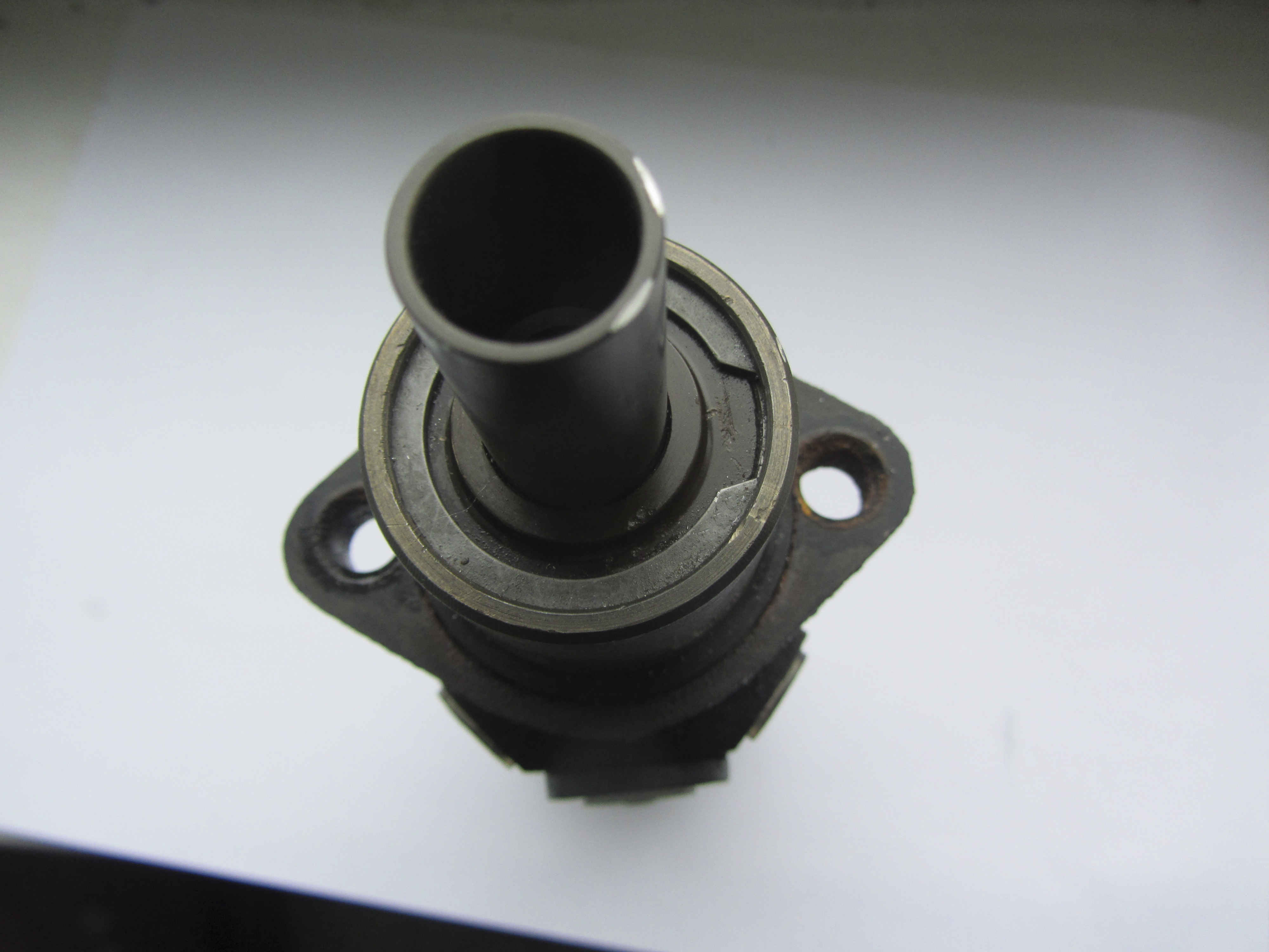

Второе на что обращали внимание все – это извлечение втулки под кольцом. Действительно она штатно сидит плотненько и попытки ее подковырнуть не давали результата. Может быть надо было дунуть сжатым воздухом в отверстия…, но я не попробовал, а пошел другим путем. На выступающей шейке этой втулки я сделал два диаметрально-противоположных неглубоких пазика бормашинкой (фото 4),
Фото 4. паз на втулке.jpg [ 196.97 КБ | Просмотров: 18828 ]
(материал довольно мягкий, поэтому можно процарапать и ножом) и двумя отвертками спокойно подцепил ее и опираясь отвертками на стальной корпус, как рычагами - вынул. Втулка осталась совершенно целой, если не считать этих двух «царапин» (фото 5).
Фото 5. втулка вынута.jpg [ 197.03 КБ | Просмотров: 18828 ]

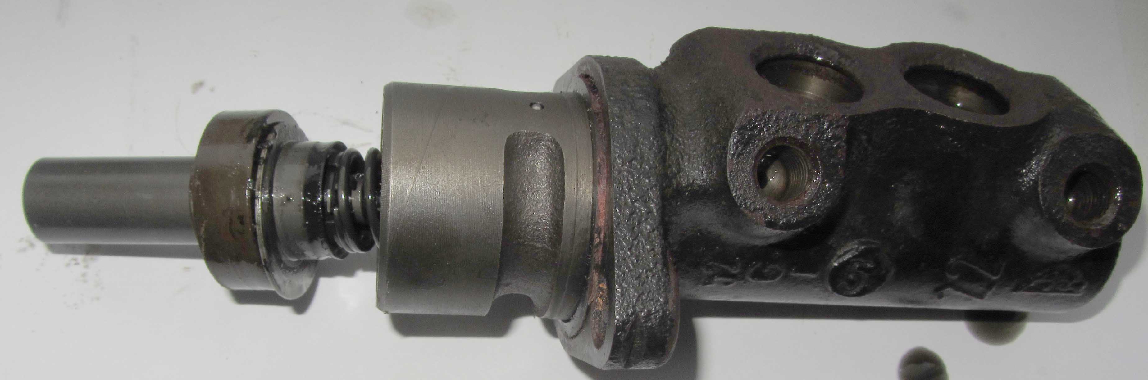

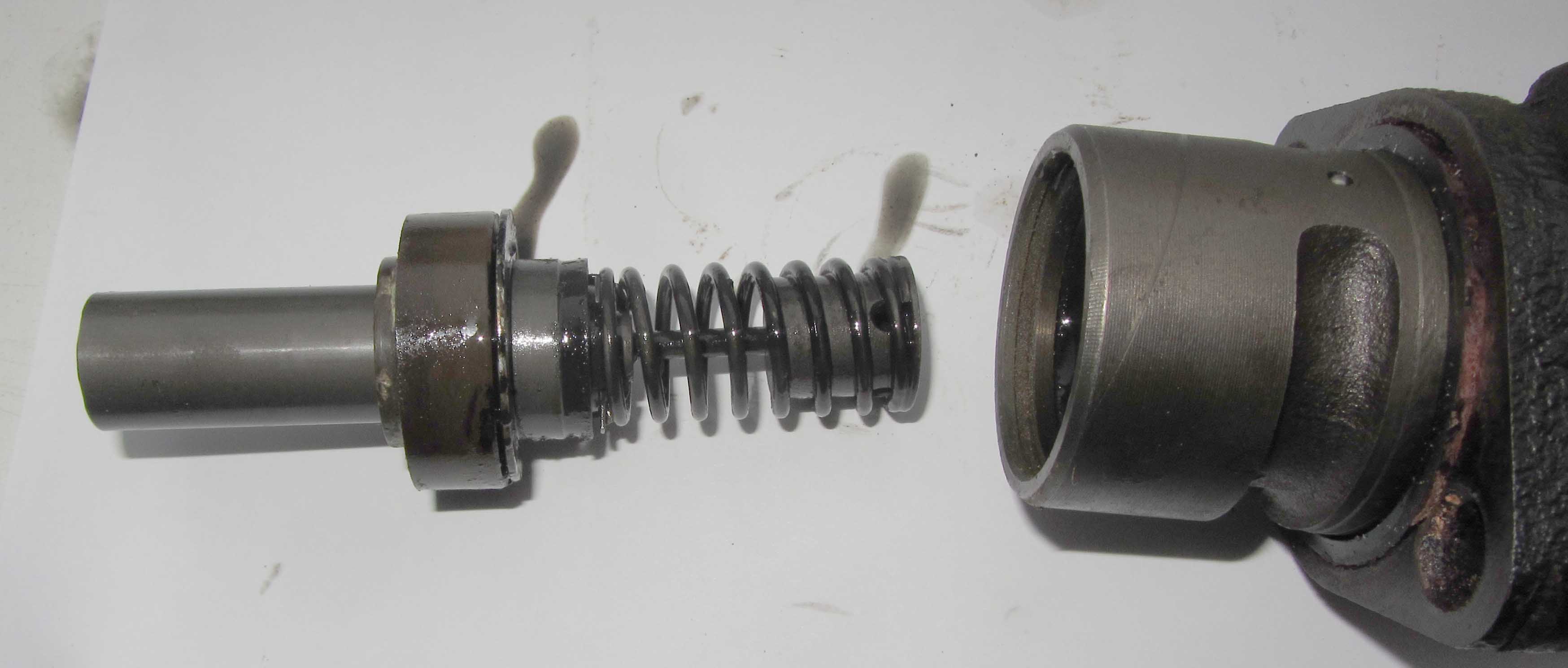

Дальше все было просто разобрать – первый поршенек, точнее толкатель, вышел сам (фото 6),
Фото 6. толкатель.jpg [ 190.91 КБ | Просмотров: 18828 ]

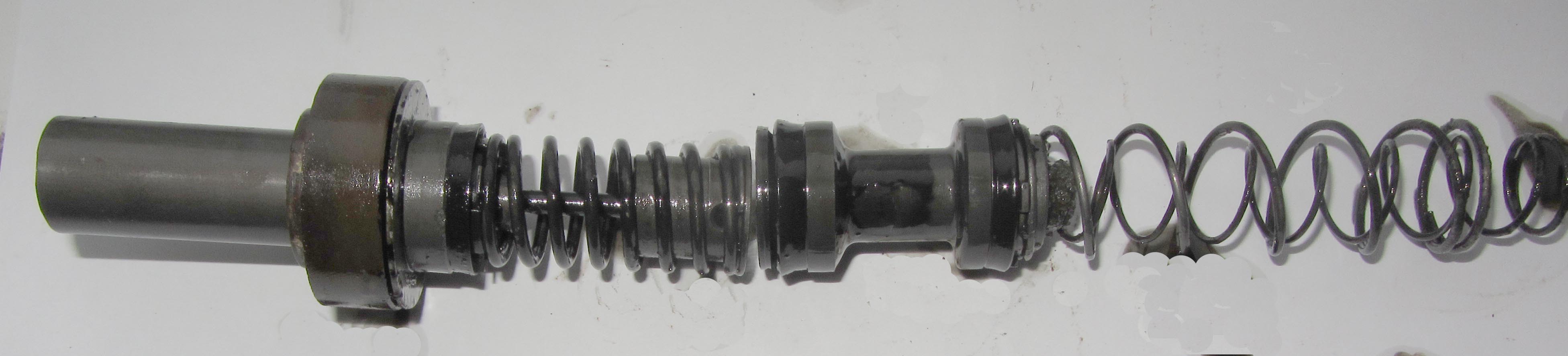

а второй пришлось подцепить отверткой за центральное отверстие (это отверстие-углубление нерабочее и царапины там не страшны). Разборка закончена (фото 7),
Фото 7. все внутренности..jpg [ 223.19 КБ | Просмотров: 18828 ]

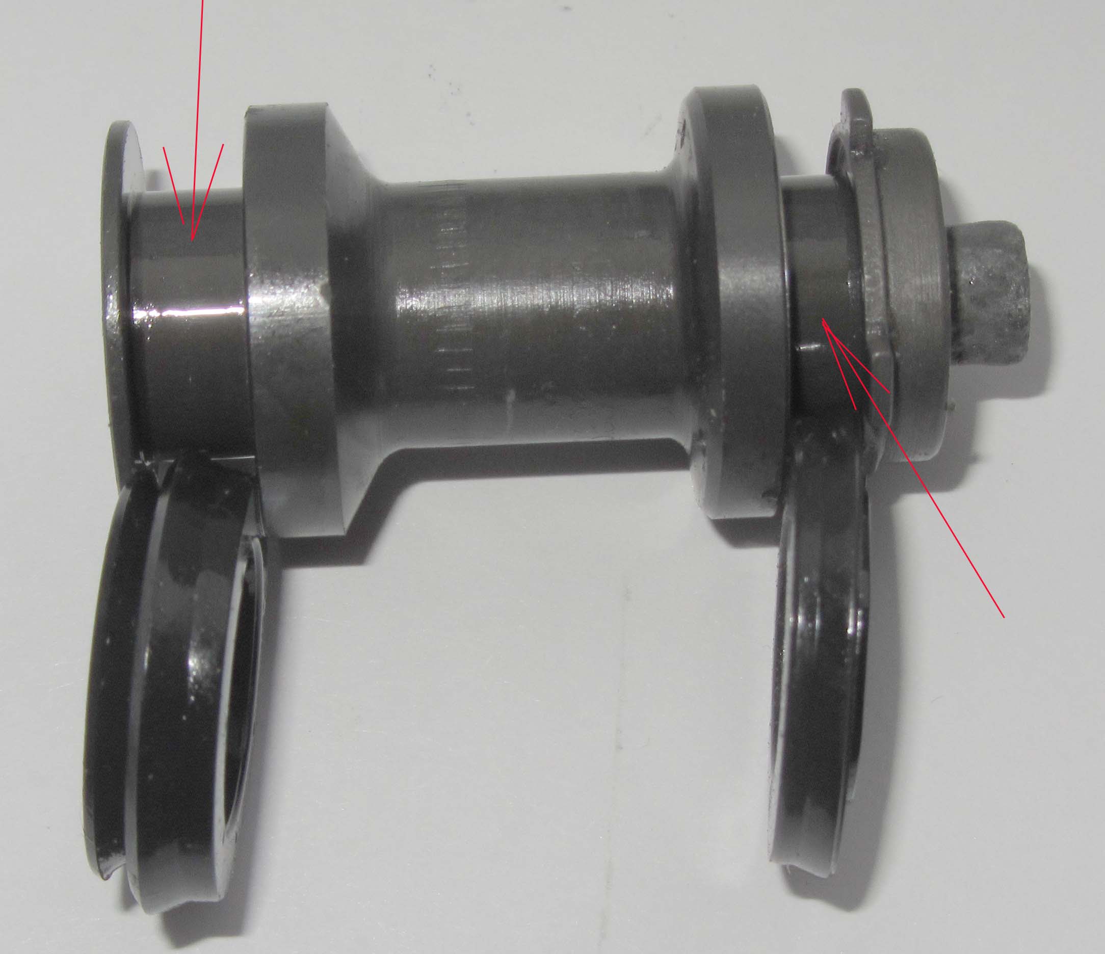

осталось снять две манжеты с поршня (фото 8.
Фото 8. поршень.jpg [ 175.34 КБ | Просмотров: 18828 ]
и одну с толкателя.
ВНИМАНИЕ!!! При снятии манжет будьте аккуратны и не поцарапайте поверхности поршенька ПОД манжетами!!! (Много лет назад на ЗАЗе не обратил на это внимания, снимая манжеты отверткой, и потом долго мучился не понимая в чем причина, оказалось по царапине тормозуха спокойно перетекает под манжетой!!!).

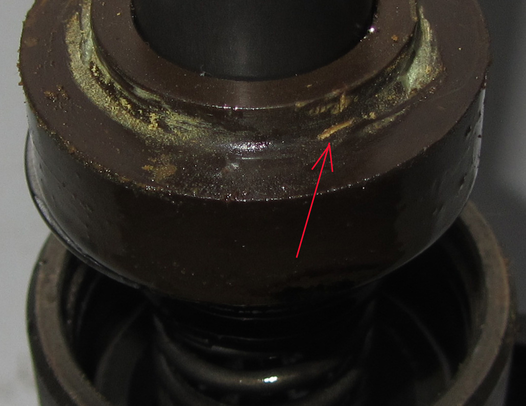

Вот как раз наглядно видно пружину которая обеспечивает более позднее срабатывание торможения задних колес. На фото видно что передний контур работает напрямую от педали а задний контур через пружину от переднего контура что и исключает срывание в юз задней оси в первые пару секунд сильного нажатия на педаль тормоза.
