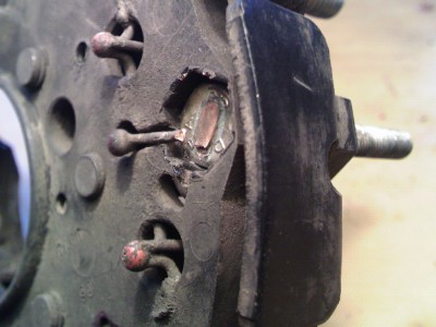

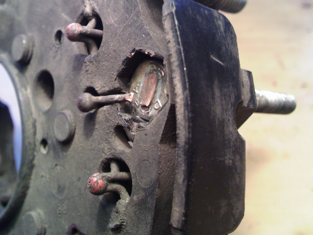

Да, Сергей, при дефектации надо проверить не коротит ли обмотка возбуждения на корпус - Леша писал, что там есть место изгиба, где чаще протирается изоляция. И еще вспомнил - у меня при затяжке гайки на проводе возбуждения (из-за плохо затянутой нижней гайки) провернулся болтик и оборвал внутри цепь. Фото.
