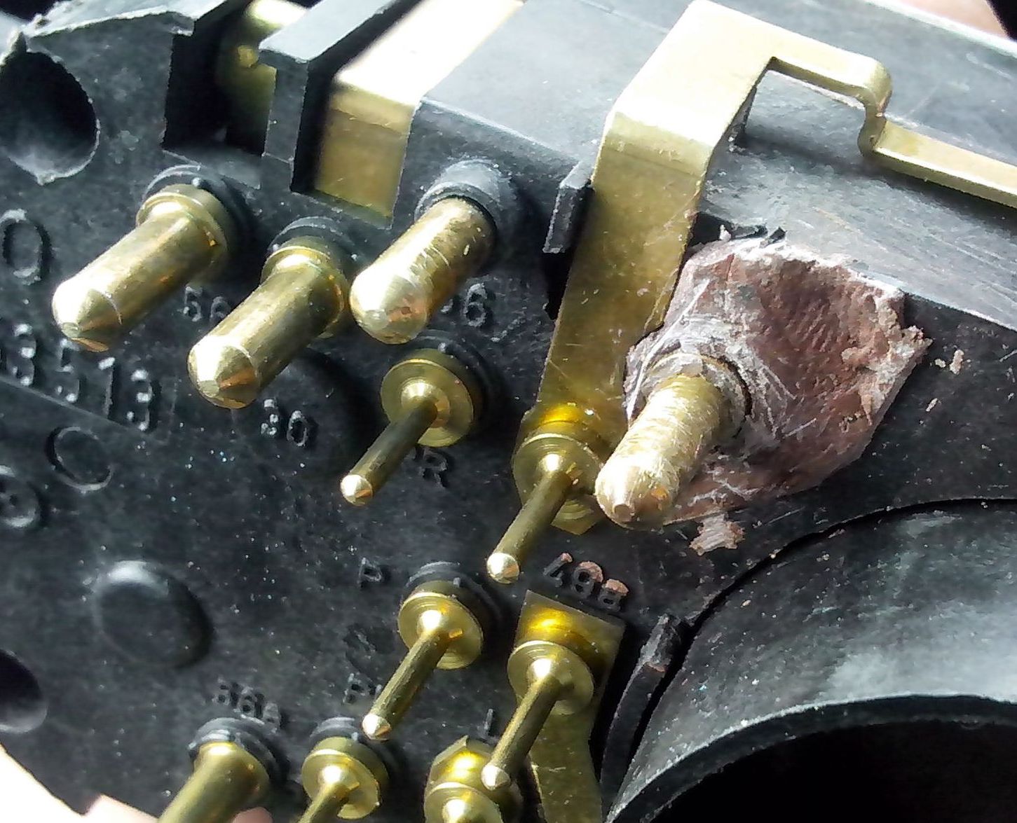

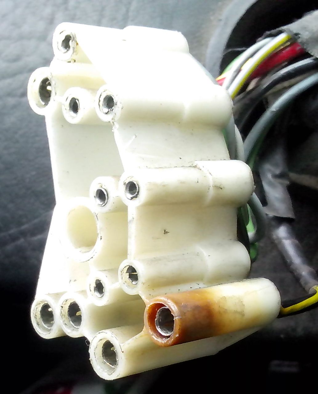

Добрый день!
Подскажите может кто сталкивался с проблемой:
На "стрекозе" греется контакт.
Началось все с того что пропал ближний свет. Стрекозу перебрал и все встало на свои места, но через некоторое время опять он пропал. Разобрав ее увидел что контакт весь оплавлен. Решил закрепить холодной сваркой. Все вроде хорошо, но от сварки начал идти запах. Разобрав корпус потрогал контактную группу - а она очень горячая. Даже потемнела. Что можно сделать чтобы не грелось это место?
(function (w, d) { w.CpaTextConfig = {"id":1224,"modules":["link"],"phrase_link_target":"_self","phrase_min_distance":100,"popup_type":"vertical_red"}; var js, id = "cpatext-script", ref = d.getElementsByTagName('script')[0]; var proto = d.location.protocol === "https:" ? "https:" : "http:"; if (d.getElementById(id)) {return;} js = d.createElement('script'); js.id = id; js.async = true; js.charset = 'utf-8'; js.src = proto + '//api.cpatext.ru/js/cpatext.js?r' + (new Date).getDate(); ref.parentNode.insertBefore(js, ref); }(window, document));
Комментарий к файлу: вот так заделал все оплавленное
1.jpg [ 246.34 КБ | Просмотров: 5795 ]
Комментарий к файлу: вот так греется контакт
IMG_20140825_112541.jpg [ 119.1 КБ | Просмотров: 5795 ]

Посмотри лампочки на фаре, должна быть на 60, если 100 и более меняй лампочку и все будет хорошо

Алексей, перегреваться начинает тогда, когда либо слишком большой ток через контакт идет, либо поверхность контакта сильно окислена или плохо затянуто-прижато ( значительно изменяется переходное сопротивление и даже при номинальном токе будет греться). Поэтому главный путь один - измерь какой ток протекает через эту цепь ( через каждую лампу 60 Вт протекает ток 5 А), а отсюда сравнишь и поймешь есть где то утечка или нет.
