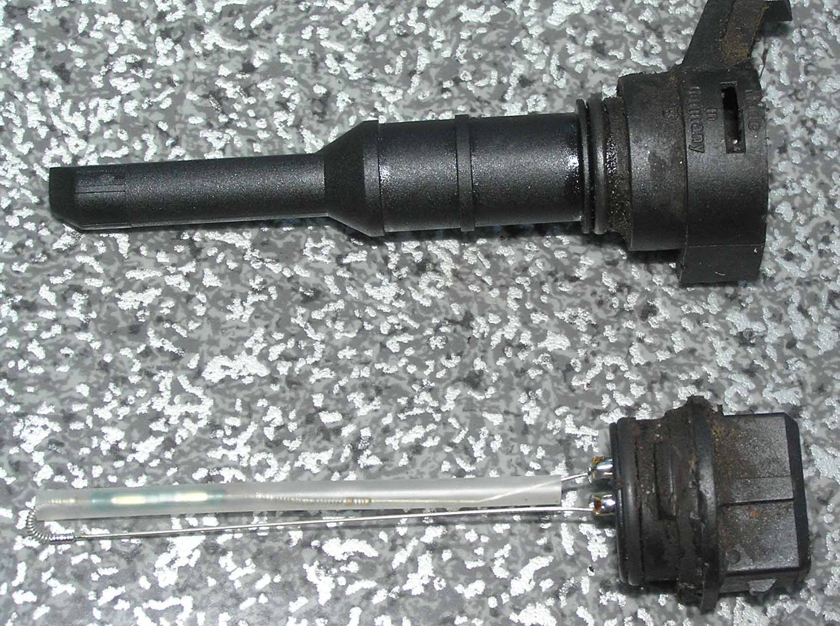

Доброго вечера ребята, у меня вопросик такого характера, сегодня решил осмотреть причину неработающего спидометра, снял фишку с датчика, извлек сам датчик и обнаружил что одна часть медной проволочки отпавшая, (и видно что довольно гнилой медный материал) у меня получилось так что я снял верхнюю часть датчика, а вопрос такой если я снял верхнюю часть датчика, нижняя осталась в корпусе КПП, там внутри должно быть масло или нет? премного буду благодарен.

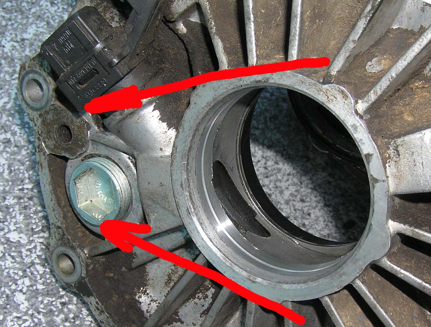

Саш, никакого там масла нет - спокойно вынимай остатки, паяй новый провод и вперед!
А выглядит там все вот так

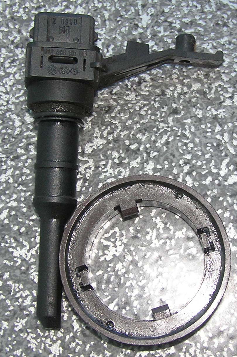

Датчик и кольцо с магнитами.jpg [ 228.23 КБ | Просмотров: 4751 ]

Валер дело в том что масло там есть, вот я и спрашиваю. на 2 фото верхняя деталь в нем внутри масло. самому можно сделать? а паять из какого материала? что лучше использовать

вот на фото верхняя деталь вот это отмеченное красным кругом должно быть глухое?
и 2 линия красная этой части на датчике у меня нет

а вот там внутри масло указано стрелочкой
Саша, да это корпус - он целиковый без дырок.
Ну это можно и припаять - не проблема...
Саня, но дело в том, что если ты ВСЁ что на этом фото вытащишь (и корпус и внутренности), то масло то не польется!!!
Ну и даже твой разбитый корпус не страшно, главное припаяй провод к геркону и геркон проверь!
Хотелось бы конечно понять, почему корпус сломан... может тогда и кольцо с магнитами разлетелось (это то, что на третьей фотке)? Проверить это просто - за один оборот полуоси геркон должен 4 раза замкнуться и потом разомкнуться!
