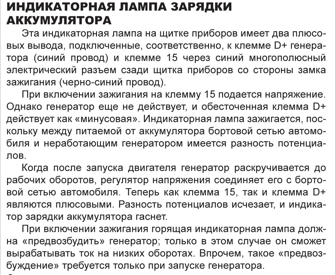

В отсутствии предвозбуждения .
#3     Re: Аккумулятор 02 сен 2013, 11:08
+1000
После перегазовки свыше 2200 генератор самовозбуждается и будет работать пока не зуглушишь, а дальше снова перегазовка после пуска или восстановить предвозбуждение!!!
Индикаторная лампа Генератора форум.jpg [ 255.29 КБ | Просмотров: 4644 ]

где копать? на холодную включаю зажигание горит лампочка аккума в приборке, все работает нормально зарядка идет, заводится, электроприборы нормально работают.
на полностью прогретой машине - включаю зажигание лампочка аккума уже не горит, завожу свет электроприборы работаю слабо. газ до 3000 все приходит в норму до следующего перезапуска двигателя.

люди добрые, помогите пожалуйста, я так примерно понял что мне нужно проверять синий провод от генератора, или я не прав?
#6     Re: Аккумулятор 12 ноя 2013, 09:38
Дело видимо в предвозбуждении. Говоришь если газануть-то зарядка появляется. У меня на восьмерке так было, в привычку даже вошло: завёл-дал газу до 2500-зарядка есть. попробуй померять напряжение на этом тонком синем проводе. есть ли на нём 12В при заведённом двигателе
