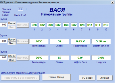

зажигание включено Вася диагност
вася2вкл.png [ 29.24 КБ | Просмотров: 7023 ]
вася1вкл.png [ 28.84 КБ | Просмотров: 7023 ]

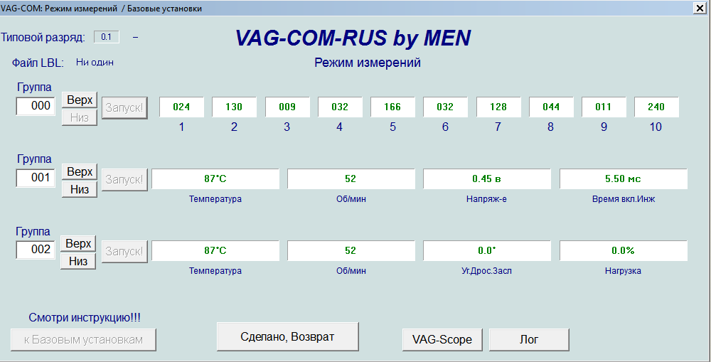

#8     Re: VAGCOM и Вася диагност 10 июн 2013, 19:44

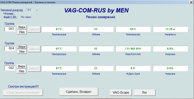

зажигание включено VAG-COM
таб2вкл.png [ 34.45 КБ | Просмотров: 7023 ]
таб1вкл.png [ 32.3 КБ | Просмотров: 7023 ]

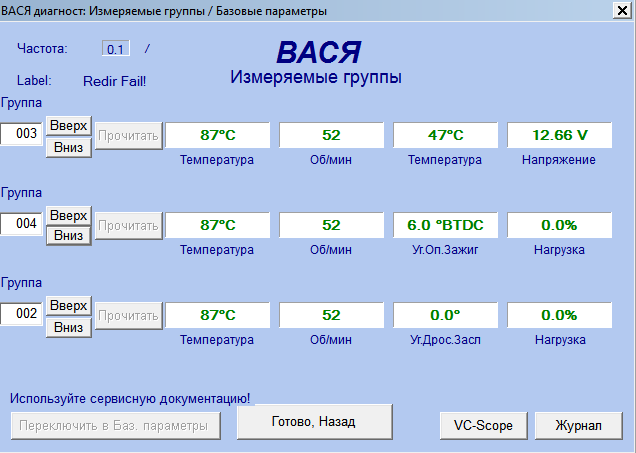

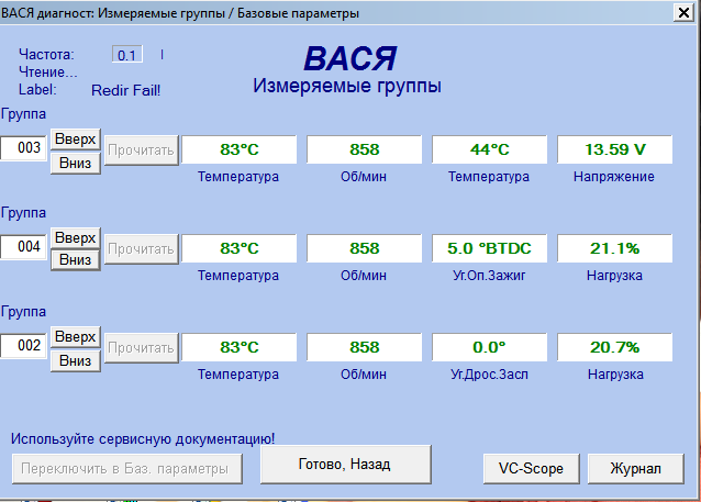

двигатель заведен Вася
вася2зап.png [ 32.89 КБ | Просмотров: 7023 ]
вася1зап.png [ 29.07 КБ | Просмотров: 7023 ]

#10     Re: VAGCOM и Вася диагност 10 июн 2013, 19:49

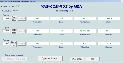

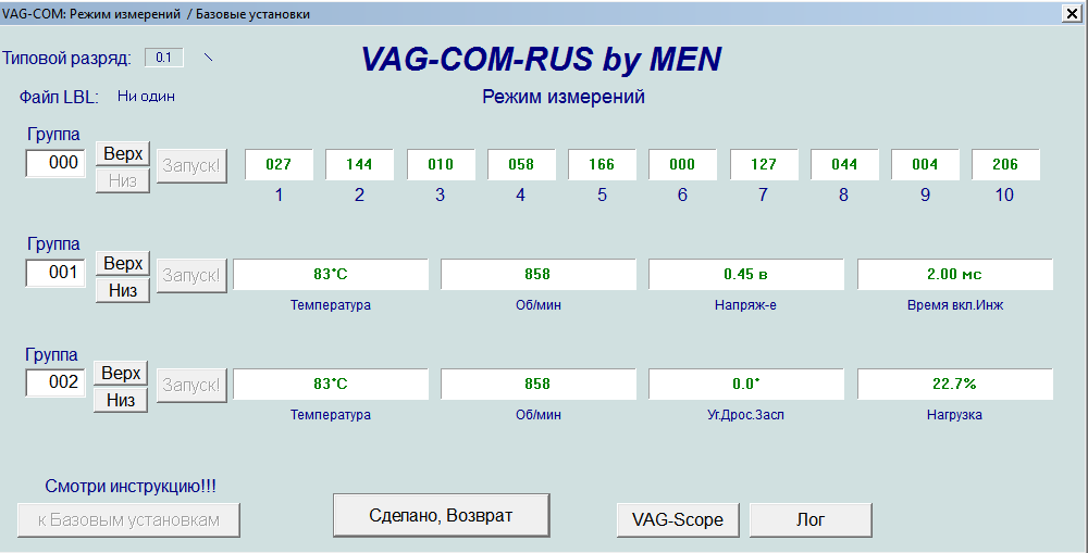

двигатель заведен VAG-COM
таб2зап.png [ 32.9 КБ | Просмотров: 7023 ]
таб1зап.png [ 31.39 КБ | Просмотров: 7023 ]
