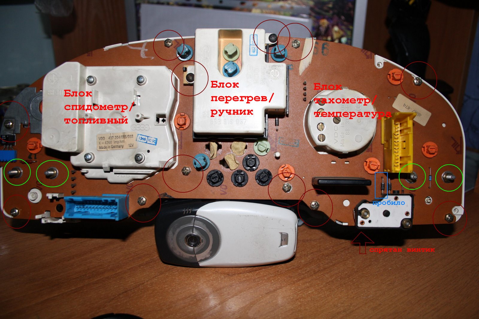

#7     Re: когда врет показометр температуры.... 29 окт 2012, 11:09
rJIaB6yX писал(а) :
каким образом? Там ничо нет кроме двух болтов, которыми он к плате крепицца
Если это вопрос про регулировку показометра температуры:
На приборках VDO(не знаю как на японских приборках, во всяком случае часы в тахометрах разные), между этими болтами(вроде бы там вообще гайки), которые крепят показометр, торчит пластиковый валик с гнездом под четырёхгранник миллиметра на 1,5... В общем, регулируется тонкой шлицевой отвёрткой.
Вот, на этой фотке справа обведены жёлтым гайки крепления показометра температуры. Между ними голубой диод, а прямо под диодои торчит белый пластиковый вал, которым можно подрегулировать стрелку.

#10     Re: когда врет показометр температуры.... 30 окт 2012, 01:54
млин. да вот прибор в руках держу - ничо тут никаким валом не подрегулируешь. Абсолютно плотно закрытый приборчик и сзади две шпильки...
