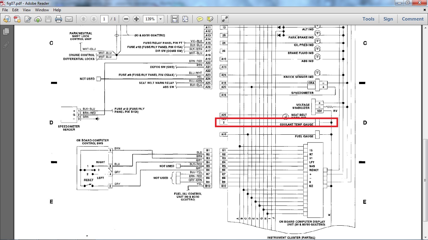

Всем доброго время суток!У меня проблема в показометре температуры.перед заменой датчиков температуры показометр работал вроде нормально ,т.е.начинал подниматься с ноля град.,но поднимался до 102-108 гр.мне сказали датчик меняй ,мол врет.поменяли все датчики вместе с тройником и стал показометр показывать от70 до 80гр.то есть даже на холодном при включение зажигания медлено поднимаеться на 70-73гр.электрики сказали меняй показометр-поменял показывает также.Может кто сталкивался -подскажите пожалуйста что может быть?

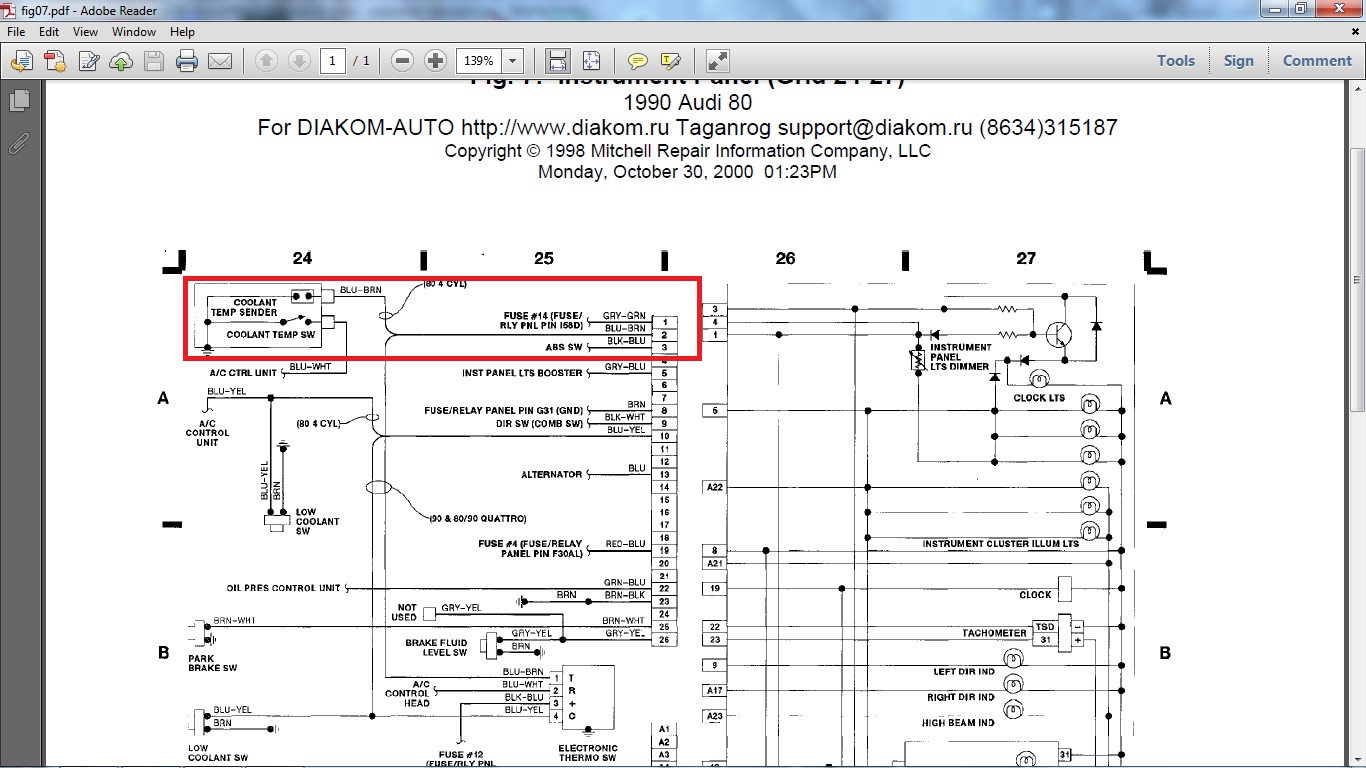

#5     Re: указатель температуры 02 мар 2013, 11:24
Тогда причина в проводке от приборки до датчика либо в самой приборке. Питается прибор от +10В проверь может стабилизатор неконтачит (но тогда и стрелка уровня бенза будет шалить) .Вот в помощь:
темп.jpg [ 236.18 КБ | Просмотров: 4872 ]
темп2.jpg [ 239.49 КБ | Просмотров: 4872 ]

Попробую подсказать для тебя как для чайника в схемах. Схема очень похожа на подключениелампочки и выключателя к 220 В. Думаю что этим то ты сталкивался??? В приборке формируется стабильное напряжение 10 В на стабилизаторе. Далее последовательно включены показометр (считай это лампочка) потом провод от показометра идет на датчик(это просто термосопротивление) , а после датчика (через корпус самого датчика) на массу. Вот и все. Так что проверить все не так и сложно, тем более что в твоей ситации датчик уже исключен! Значит ток через показометр у тебя течет уже не через датчик, а куда то через какое то КЗ. Вот это КЗ и надо найти. Без тестера будет сложновато, если нет видимого глазом замыкания.

У меня от разьема на щитке выходит син-кор провод но к нему прямо на выходе подсоединен др.провод который в свою очередь идет на прямую к черному а черный как я понимаю по схеме идет к син-кор на датчике.Это все правильно или нет?
