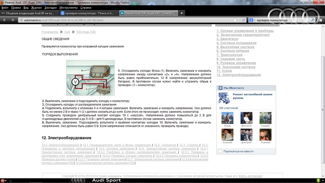

#4     Re: Помогите разобраться! Нет искры! 07 фев 2013, 10:44
На сколько помню на РМ УОЗом управляет ЭБУ движка ,и коммутатора тоже нет а есть транзисторный ключ возле катушки . Проверяй по этому методу п.№1,2 пропускай , колодка18 -на Датчик Холла. При проделывании п.№5 с центрального ВВпровода должна бить искра при исправной системе. Возможно в ЭБУ полетел стабилизатор питающий ДХ.

В общем Сергей кажется прав. В PM зажиганием управляет ЭБУ. И логически если исходить, то с ЭБУ сила тока выходит маловата, чтобы питать катушку напрямую. Поэтому должен быть ключ между катушкой и сигналом с ЭБУ, у которого одна функция - усилить этот сигнал. Короче у меня не коммутатор стоит, хоть его так и называю, а это:
И это не продаётся в оригинале отдельно, только в комплекте с катушкой. На фото дубликат.
Поэтому предложенный способ проверки не подойдёт
