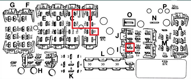

Не пойму почему у нас или у меня в прикуривателе постоянное напряжение не зависимо от положения ключа.
В общем решил поставить отдельный прикуливатель (ориентировочно в полку под ногами) значит нужно чтоб он включался когда включено зажигание а еще лучше когда запущен двигатель.
Этот прикуриватель нагружать не собираюсь, только регистратор навигатор телефон и то не одновременно.
Так откуда же запитатся ? где взять питание при вкл. зажигании ?
Ну крайний вариант пустить его через реле, но ему тоже надо управляющее напряжение.

#5     Re: Подключение регистратора 08 янв 2013, 20:24
Значит штантно всегда под напругой это ясно а вот штатно где появляется + никто не знает. :D
#6     Re: Подключение регистратора 08 янв 2013, 23:19
Я свой регистратор подцепил у замка зажигания(т.к. установщик сигналки вскрыл изоляцию и примотал проводок),а +5В адаптер покоится где-то под пепельницей.А так вот к этим контактам можно подцепить.
блок 1.jpg [ 109.02 КБ | Просмотров: 6013 ]
