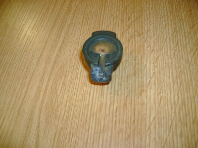

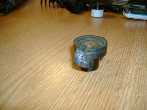

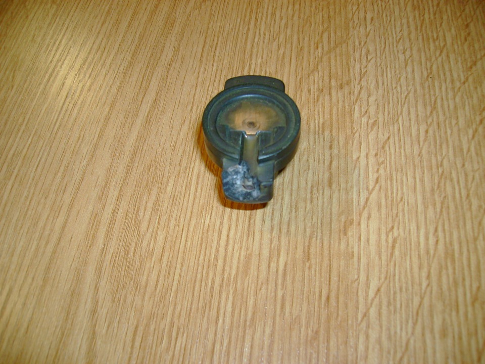

В общем проблема такая, завожу вчера машину, повернул ключ а в ответ тишина и из под капота повалил дым.Конечно открываю быстрей капот и гляжу как на глазах сгорает провод идущий на массу трамблера.Ну убрал все что от него осталось.Пошевелил все контакты втом числе и массу общую от аккамулятора на кузов и машина завелась и думаю доеду до дома так(с работы).И тут на пол пути она глохнет и никак незаводится.Снимаю крышку трамблера а там такое…В чем причина подскажите? Я думаю на общую массу от аккамулятора т.к был плохой контакт на кузов.

#2     Re: Непонятно 11 дек 2012, 18:09
Я так понимаю, что на фото бегунок .
Что за провод ?

Да бегунок,а провод крепится к корпусу трамблера и уходит на массу к кузову.
#4     Re: Непонятно 11 дек 2012, 19:15
Точнее - это то, что от него осталось!!! :shock:
Что за провод ?
Максим, нет там штатно никакого провода от трамблера!!! Достаточно массы самого трамблера!
Первое - тебе надо проверить штатные провода массы!!!!!!!!!!! От АБ на корпус, от стыка КПП и ДВС туда же...
Ну а про остатки бегунка - думаю, что ты туда и не заглядывал до этого...работает и работает... Вот так сразу выгореть... ну это надо .................. остановиться на искре и чтобы коммутатор генерировал бесконечную серию импульсов...или датчик холла серию коммутаций!!!

Валера!. Когда у меня начала плохо заводиться , я на него как то и не думал. Перед светофором как то крутил долго, когда заглохла, да и до этого тоже было. Но возила меня старушка всё равно. Даже на рыбалку зимой за 80км от дома ездил и домой всегда привозила. Решил в трамплёре на войлок масло капнуть , когда увидел бегунок, то честно говоря обалдел. Он вообще выгорел гдето 2см. Был обрыв. Как она вообще работала, для меня загадка
