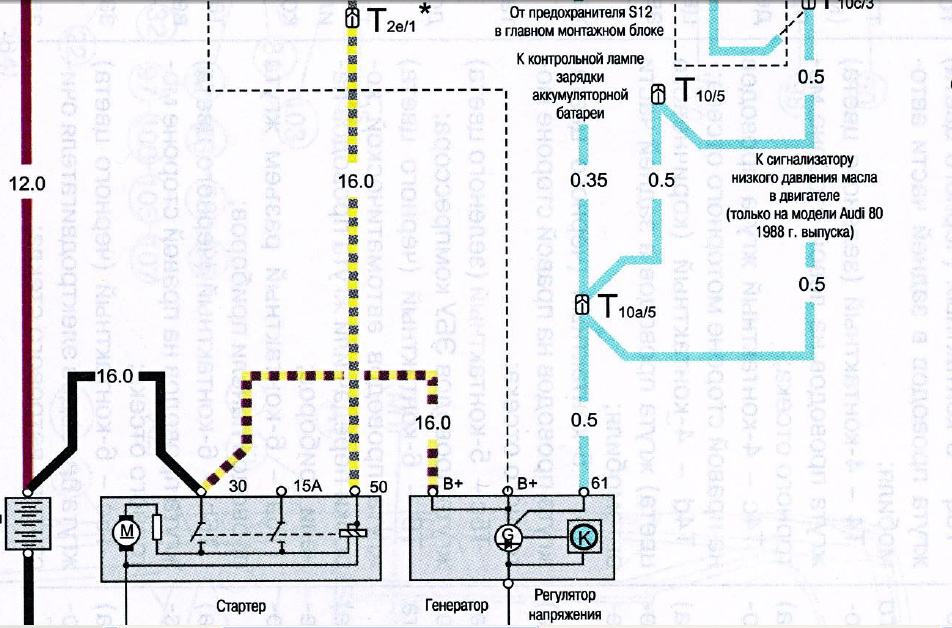

помогите ребят!почти собрал свою машинку,осталось разобраться с проводкой,что куда подключить купил машину уже в разобраном состоянии!
1.куда подключается силовой провод от генератора?
2.в сторону карбв выходят штекер,один провод на подогрев смеси, и там с ними в одной косе еще один провод есть куда он подключается?
3.может кто поможет вобщем по подключению,по цветам или фото какое!незнаю какой провод идет на датчик ож на датчик давления масла?
#2     Re: проблемы с подключением 24 окт 2012, 07:20
1. к стартеру вместе с проводом который идет к акб.
2. наверняка к клапану электромагнитному.
3. датчиков масла два, датчиков охл жидкости у кого два у кого три в зависимости от типа карбюратора тут надо по месту смотреть то что касаемо проводки.

#3     Re: проблемы с подключением 24 окт 2012, 07:23
1. На стартер, на ту же клемму, что и АКБ.
2. Может на клапан ХХ? Хотя не уверен.
http://fryppy.land.ru/docs.html
Качни вот здесь книжку "Дитер Корп - Audi 80/90 ('86 - '91)". В ней есть цветные схемы электрики.

там если я правильно понял силовой прикручивается гайкой на 13 а гайкой на 10 контрольная лампа!заранее спасибо!

мужики ну подскажите как правильно подключить генератор? Там есть гайка на 13 и на 10 какая за что отвечает?
#8     Re: проблемы с подключением 25 окт 2012, 15:33
Миш, а что схему то не посмотришь???
Гайка на 13 это провод идет на стартер , а гайка на 10 провод идет на лампу АБ в приборке.
