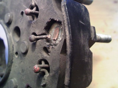

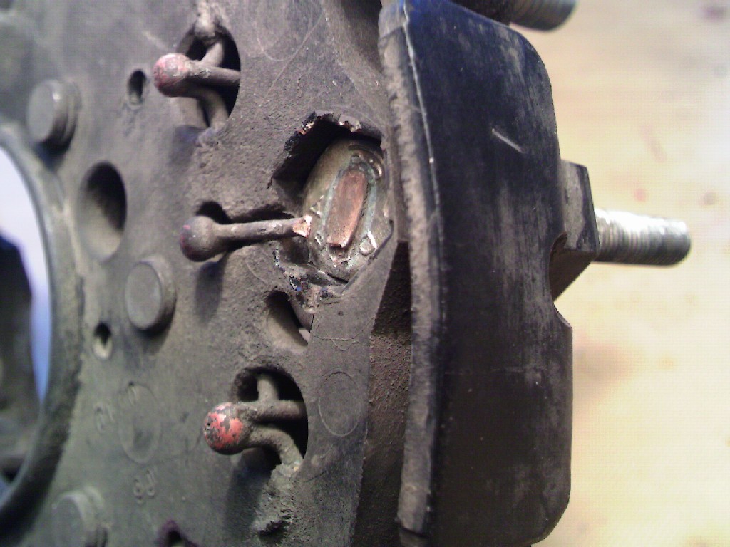

Смешали все в кучу!!! Этот синенький проводок и есть соединение этой лампочки с цепью возбуждения гены! Через лампочку подается предвозбуждение гены на малых оборотах, Как только гена возбудился лампочка гаснет и работает основная цепь возбуждения генератора. Её можно запустить и без лампочки, если сразу после запуска ДВС газануть свыше 2200 оборотов, а если ездить до 2200, то будешь кататься на аккуме!!!!!!!!!!!!!!!!
А не гореть она может и из за механического повреждения!!! Я например когда приворачивал этот синенький проводок провернул болтик (он был плохо затянут нижней гайкой) и внутри провод оторвался - вот как это вглядело изнутри...

#8     Re: Индикация заряда АКБ 23 сен 2012, 19:06
В итоге проблема была именно в синем проводе, как то ехал домой после работы, магнитофон начал выключаться, приборы тухнут, открыл капот дотронулся до синего проводка а он возьми и отломись - зачистил, закрепил - зарядка пошла моментально. Но лампочка на приборке не горит, я пробовал менять лампочку по началу (то ли лампочка не исправно, то ли контакта нет) - похоже надо снимать и пропаивать плату - руки не доходят пока!
