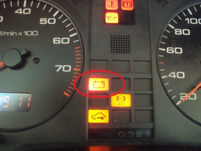

#4     Re: Горят индикаторы перегрев дв., ((!)), и зарядки аккумуля 24 июл 2012, 08:19
верни лампочки вместо диодов и глюк уйдет
Сергей, думаю Валера прав, там то ничего другого быть не может, а значит вернуть назад надо только одну лампочку, вот эту
Комментарий к файлу: Лампа зарядки

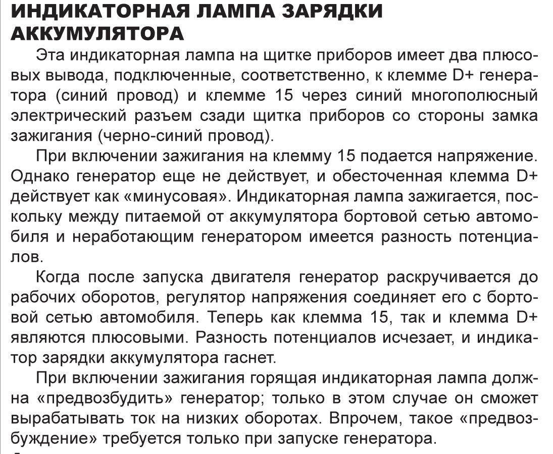

#7     Re: Горят индикаторы перегрев дв., ((!)), и зарядки аккумуля 24 июл 2012, 11:43
Я наверное ветиевато написал ночью..
Предвозбуждение на генератор идет через лампочку приборки, а после 2200 оборотов начинает работать самовозбуждение гены.
Так вот лампочку на гену надо вернуть в приборку,т.к. у светодиода ток намного меньше!!!
Сергей тебе об этом и писал. Вот почитай!
